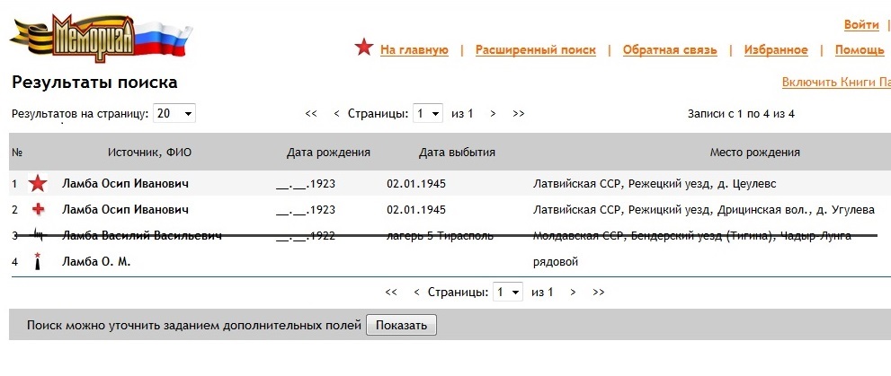

Добрый вечер!
Не могу не присоединиться к этой дискуссии, по скольку мою семью тоже коснулось и это место, и эта дата.
Пару лет тому назад начала искать своего родственника, который погиб в 1945.году. Конечно большая благодарность человеку, который придумал интернет и людям, которые туда выставляют такую ценную информацию! И так: брат моей бабушки Ламба Язепс Янович (Lamba Jāzeps Jāņa dēls). Конечно, я зная русский язык, предполагала, что имя и отчество может быть искажено, искала по фамилии. Нашла целых три записи. В списках он Ламба Осип Иванович. Почему Осип понимаю - латышское имя Язепс, это русское Иосиф. Поскольку мой родственник был латгалец (Латгалия это юго восточная часть Латвии), в латгальском языке нет буквы "ф", которая заменяется буквой "п". Если латгальскому парню, который не знает русского языка, при призыве сказали, что он Иосиф, то он так по своему и запомнил "Осип". Tак его и записали, и похоронили. Ну а с отчеством похоже - Янис это русский Иван, значит будет Ивановичем. Хуже с инициалами на плитке братской могилы в г. Добеле, там написано Ламба О.М.. Почему так, но, вероятней всего "один пишет, другой читает"! Если к букве "И" (Иванович) подвести одну лишнюю черточку для красоты, то человек, не знающий полного имени, легко такую букву "И" прочитает как "М". Все так просто оказалось, только, к сожалению из за таких "мелких" ошибок, люди годами не находят своих родных... и даже совсем не находят! :(
Когда я читала Вашу запись и ответы, как будто вернулась в то время, когда с волнением искала в картах те места. Дядя моей мамы был тяжело ранен тоже 31 декабря 1944 года (от ран умер 2 января 1945 г.). Похоронен не далеко от хутора Мазякас (на карте обвела синим). А перезахоронен как многие окружные братские могилы в городе Добеле.
Вот такая моя история исследований. Может стоит перепроверить в документах, не перепутались ли буквы в каком списке.
Желаю Вам удачи в поисках! :)
