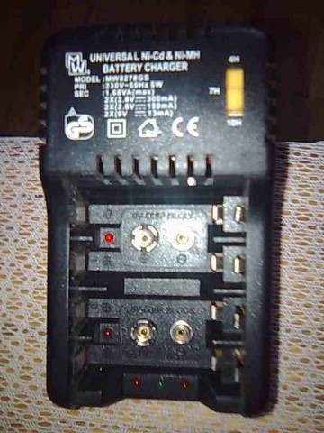

Нужно зарядить аккумулятор тип 6b22 "крона" с рабочим напряжением 7,2v и емкостью 170mAh
Специальную зарядку к нему покупать неохота, так как дома валяются без дела аж три зарядника для аккумуляторов АА и еще куча разных зарядок к мобилам.
Из того что нашлось...
2,8v 120mA
2.8v 200mA
2.8v 250mA
4.5v 600mA
12v 2500mA
С механикой понятно возьму "крокодилы" и запитаюсь. Непонятно какой ток выбрать и на какое время! Господа разъясните пожалуйста!
И еще один вопрос, такому металлоискателю как fisher coinstrike будет достаточно аков с напругой 7,2v Или надо принципиально искать 8,4v ?

9,2v to zarjada 15-20 mA

Ну вот я и хочу понять, если попытаться дать меньшее напряжение, но больший ток.... 2,8v 120mA что будет?
Просто либо выбрать из того что есть
2,8v 120mA
2.8v 200mA
2.8v 250mA
4.5v 600mA
12v 2500mA
Либо идти в магазин :?

из вашего списка ничего не подходит.
15 часов заряда 170/10=17мА. простая формула. хотя конечно можно и больше. но никак не 2500мА.
это зависит от схемы стабилизатора самого прибора. принципиально искать - не надо. вообще 6b22 быстро разряжается до 7,8 вольт. за 20 минут :(
In fact, if you’re using a typical "heavy duty" 9V battery, it will last less than 20 minutes before the voltage drops to 7.8V. That may be enough to stop your circuit working. Or maybe you are using an alkaline type. Depending on the brand and price, you might get about two hours life. Not good.

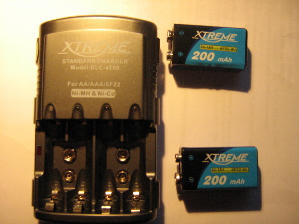

вот тот парень что на фото однажды поставил кроны, замечу - не аккумуляторы. то есть до этого он ходил только с квадратными батарейками. о как мило как хорошо, какой аппарат легкий! - вот его слова. НО... УЖЕ в следующий выезд я вижу его как он лепит квадратные батарейки к своему Баунти. как отрезало! мы конечно можем спорить до хрипоты, но что такое в наше время 170мА? НИЧЕГО. когда аккумы АА 2500 мА стоят сейчас смешные деньги. я купил в обычном шопе на кассе аккумы за 13 литов пару (130 рублей), 2300мА. потестировать и проверить насколько они лажевые. был немало удивлен - после зарядки они держали КЗ на уровне 9 А.
за 30ls... я б купил вагон квадратных батареек :lol:

Что тут выдумывать с 4 батарейками по 4,5 в.
Рука же будет отваливаться.
Уже давно есть "Кроны" литевые (Li-ion), которые заряжаются буквально за десять минут.
Правда им нужна только СВОЯ зарядка.
Купил две заряжаемые литевые кроны полтора года назад, для fisher coinstrike и доволен очень.
Ходил много и зимой тоже, и никогда не брал запасные кроны они просто не нужны были.
Если даже и сели литевые зимой то от автомобильной зарядки через десять минут они были заряжены и я был готов ходить до конца дня без проблем. Или заряжал пока ехал на место.
Сколько сэкономил на их!, по предварительным расчётам окупилось как минимум 3-4 раза от стоимости вместе взятых зарядника с литевыми батареями.

То есть мне к фишеру надо 17.60 + 17.60 + 34.78 = 69.98 Ls :shock: , пойду застрелюсь :P :P :P
(А мысль прикрутить Li-ion у меня уже была. Берём раздолбанный телефон Нокия3310 с зарядкой и к нему 4 новых Li-ion аккума по 1600 ма/ч. Заряжать в телефоне по очереди, потом приматывать по 2 штуки последовательно к прибору. Заряда хватит на 8-20 дней работы. Цена вопроса не больше 25Лс, если есть запчасти то можно и в 15 Лс уложится.)

Вот фото моего зарядника и аккумуляторов.
С этого же магазина.
Там просто не нашлось их фоток.
Garrett ACE 250, Garrett Sea Hunter Mark II, Minelab E-Trac
 Заголовок сообщения:
СообщениеДобавлено: 04 янв 2009, 12:27
Зарегистрирован: 05 ноя 2008, 18:47
Сообщения: 29
Откуда: Эстония
Пункты репутации: 0
Заметьте, на заряднике написано "For Li-ion" (для литевых).

ja polzujus takim,universalnim.. :?
..par Latviju..

007bonds
Но он не предназначен для заряда литевых аккумуляторов.
Но если таковыми не пользуетесь, то и нет вопроса.

Юрий писал(а):
007bonds
sovetsenno verno..poka jesco Lijon batareikami ne polzujus.
..par Latviju..

A cto budet,jesli na njom Lijon patareiki zarjazatj? :oops: :roll:
..par Latviju..
СообщениеДобавлено: 04 янв 2009, 13:38
Зарегистрирован: 25 июн 2006, 19:39
Сообщения: 4320
Откуда: Латвия, -- Баложи, --Краслава-
Металлодетектор: XP-GMP-,Fisher CZ3D,Tesoro Cortes,......
Пункты репутации: 44
Рванут. :roll:

Меры предосторожности: Никогда не пытайтесь заряжать литиевый аккумулятор не предназначенным для него зарядным устройством! Попытка зарядить эти аккумуляторы может вызывать взрыв и воспламенение, при разрушении выделяются ядовитые вещества. Тоесть последствия таковы пожар+отравление.
nu togda polucajetsja ctu u mobilnikv rarjdki universalnije??ja nekogda ne smotrel..lis tolko steker podhodit :oops:
..par Latviju..

Устроиство контроля заряда-разряда не позволяющее акуму. перезарядится находится в самом мобильнике. А внешний блок(который в разетку) просто блок питания. Как пример от Нокия в блоке сетевой траф. кондер. и диоды.

Вчера был на блошинке , купил 2 батарейки (9v 200mAh) по 5.50ls и зарядку к ним универсальную (4 AA\AAA \\ 2 9v) за 8ls
Латик мне скинули и получилось 18 лат за полный комплект , сегодня пойду проверять как батарейки себя покажут, но мд с ними работает я уже проверил.
Такчто есть смысл покупать такой наборчик ибо эт выгодней, чем каждый раз дорогущие кроны покупать.

Фото акумов. возможно увидеть?

Тока с копа))
Все гут работает, никаких проблем с батарейками небыло.
вот фотка..
