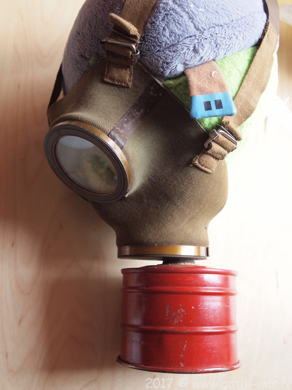

Šodien nejauši tiku 1938. gada, cik noprotu, Latvijas armijas gāzmaskas nullītes stāvoklī. Tā tiešām ir Latvijas armijas gāzmaska? Un tai tiešām bija šāds bunduls http://www.aboutww2militaria.com/latvia ... smask.html ? Varbūt kādam ir tāds lieks uz tirgošanu? Varbūt jums ir arī kādas bildes ar karavīriem, kur šāda gāzmaska redzama? Paldies!

1) Nē, tā nav armijas gāzmaska. Tā ir civīlā gāzmaska "Prega". "Pregas" bija pirms visiem pazīstamajām, ļoti izplatītajām VEF gāzmaskām (maska pa visu galvu no gumijas).
2) "Pregām" bija 2 veidu "iepakojumi":
a. "Lētais" variants - plāna skārda (kā konservbundža) bundulis, kāds redzams Jūsu minētajā saitā (http://www.aboutww2militaria.com);
b. "Biezais" variants - no armijas brezenta kvalitatīvi šūta cilidriska soma, nēsājama pār plecu.
3) Kaut kur kāds lieks "Pregas" bundulis, cik atceros, ir. Kādai liekai brezenta somai arī jābūt.
4) Tādas bildes ir iespējamas tikai ja ir nobildēts kā karavīri iepazīstas ar civīlās gāzmaskas uzbūvi. Diez vai tādu varēs viegli atrast.
5) Lūdzu!

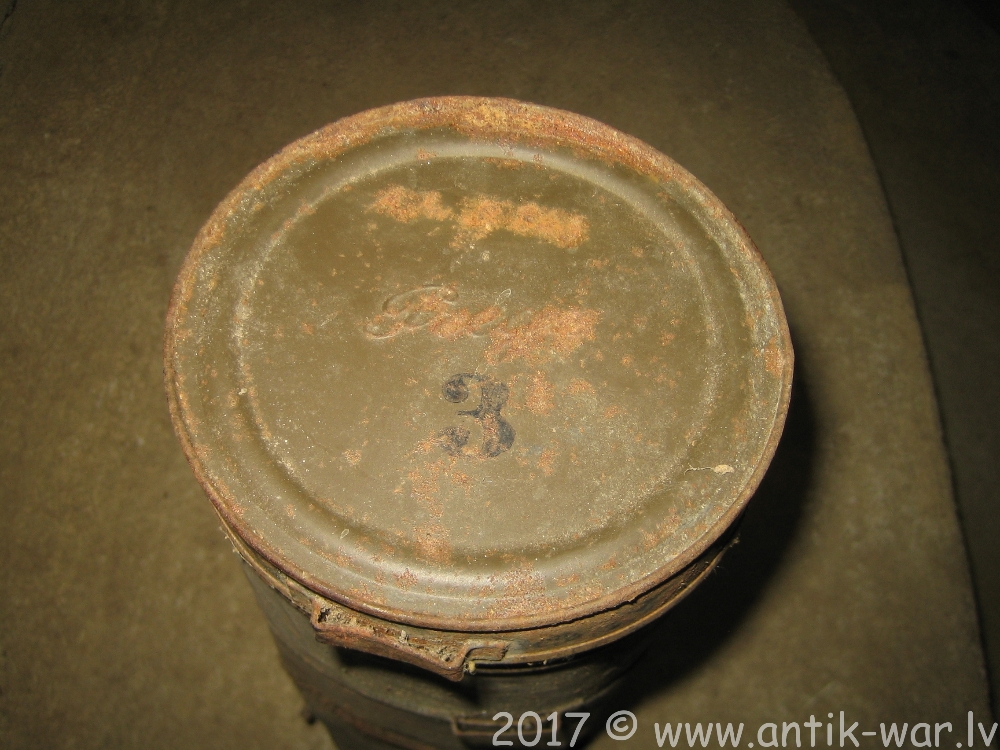

pielieku "Prega" bundžas bildi.iekša alvota kā siļķu bundža :D
un vēl jautājums-maska ir stipri līdzīga,bija dažādas versijas kad gan armijas,gan civilā.
un brezenta soma-šī ir tā ko apraksta magnuss?

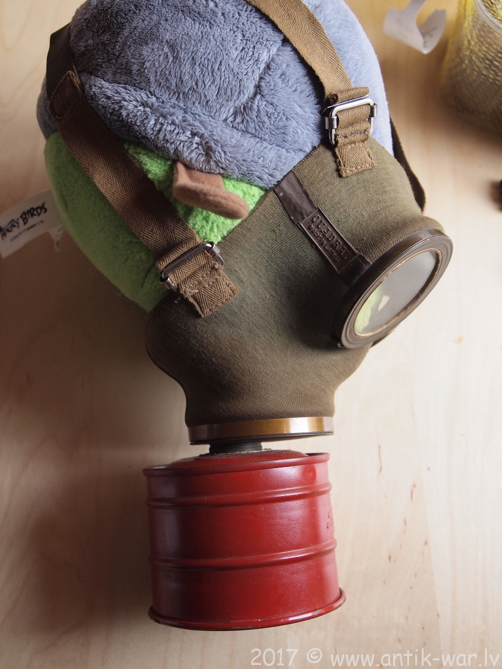

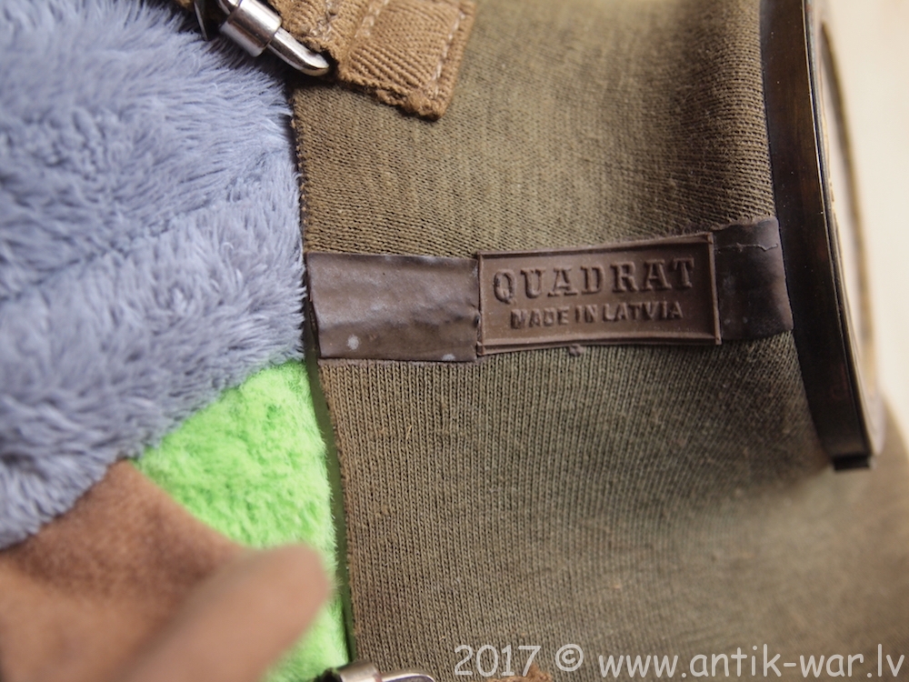

schweiks писал(а):
1) pielieku "Prega" bundžas bildi.iekša alvota kā siļķu bundža :D
2) un vēl jautājums-maska ir stipri līdzīga,bija dažādas versijas kad gan armijas,gan civilā.
3) un brezenta soma-šī ir tā ko apraksta magnuss?
1) Tā ir. Kā rakstīju iepriekš - bundulis kā konservbundža. Tā galvenā funkcija līdzīga VEF gāzmasku kartona kastēm - lai nenoput kamēr guļ plauktā.
2) Līdzība ĻOTI nosacīta. Tad jau var paņemt vācu un angļu maskas, kuras arī ir no gumijota auduma, un uzskatīt ka tās arī ir līdzīgas.
Pēdējās četrās Jūsu izliktajās bildēs redzama Latvijas armijas gāzmaskas maska kurai pieskrūvēts VEF civīlās gāzmaskas filtrs. Maskai izplatīts defekts - noplēsts gaisa izplūdes gumijas vārstulis (sk. bildi zemāk).
3) Tā ir tā pati "Pregas" brezenta soma. :flowers:

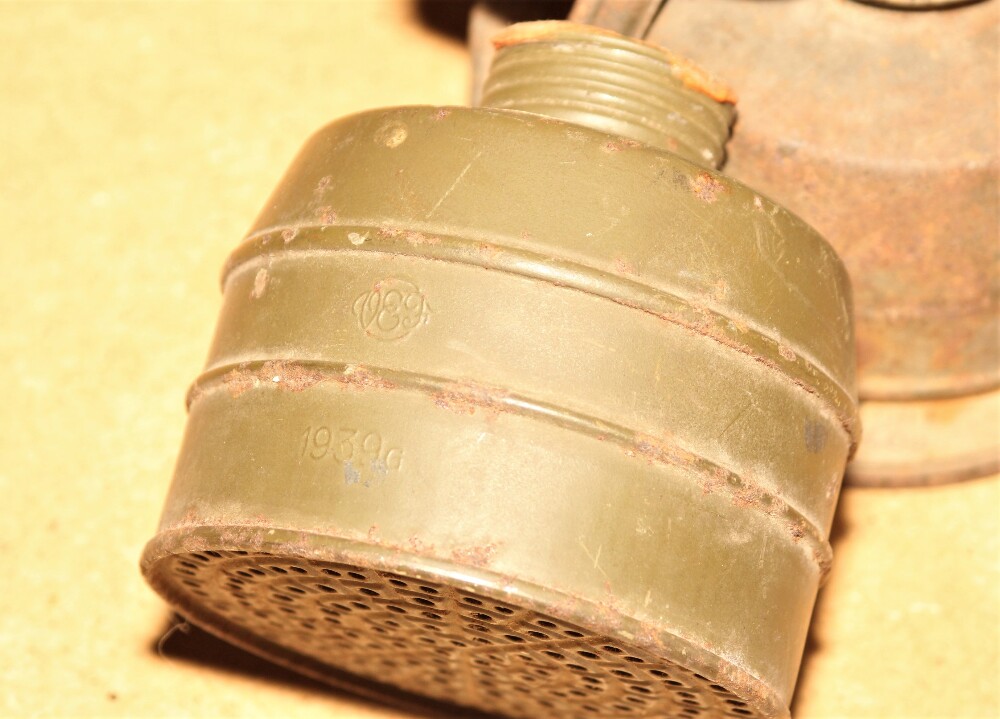

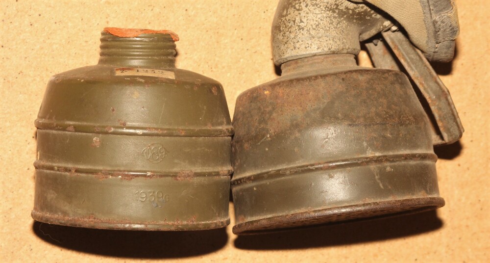

Вложение:
Tagad atradu to savu otro filtru-tas ir nedaudz lielāks.Tad šis lielākais arī ir pareizais armijas maskai?Paldies!
ja Tēvuzemei grūti laiki

Armijas parauga gāzmaskas ražoja Arsenāls.
VEF - tautas gāzmaskas.
