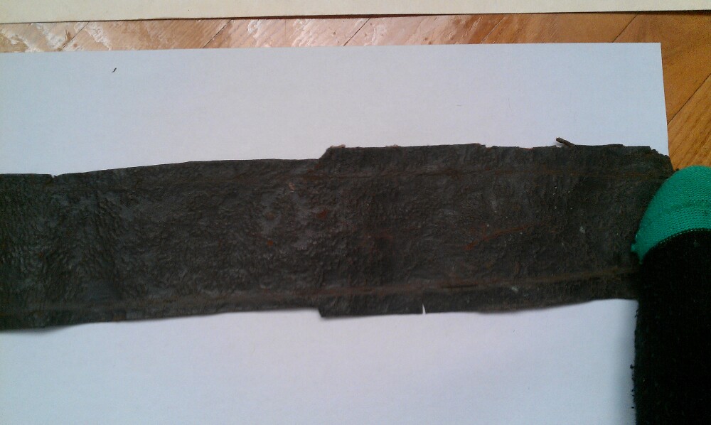

HESLER писал(а):
Там не кожа. Это льняная ткань покрыта спецыальным шпахлем и лаком.
Словом все как положено по уставу :D

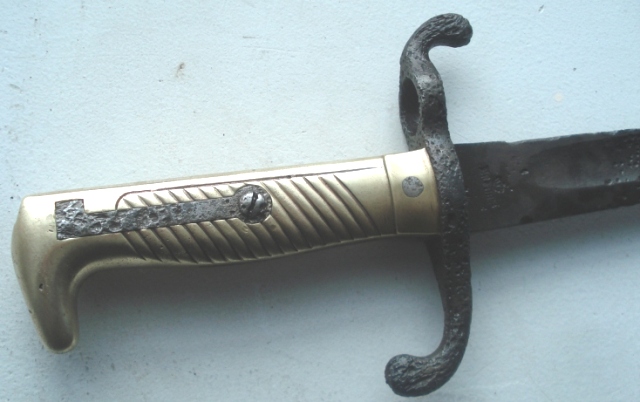

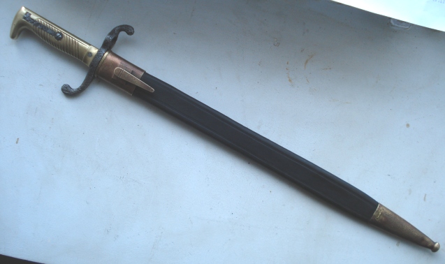

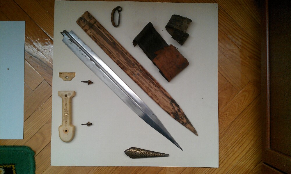

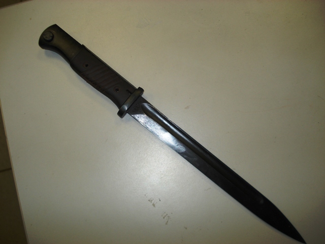

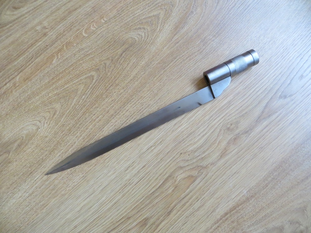

Poslednjaja rabota

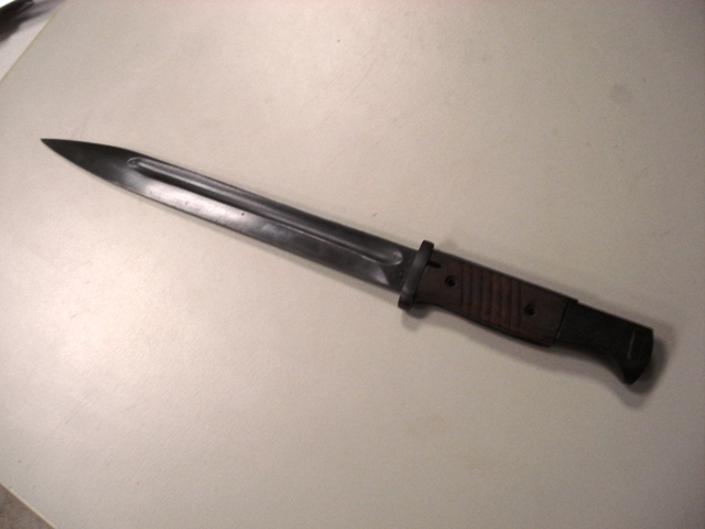

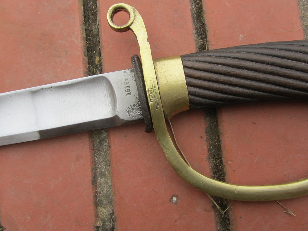

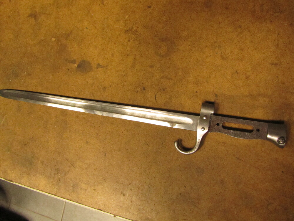

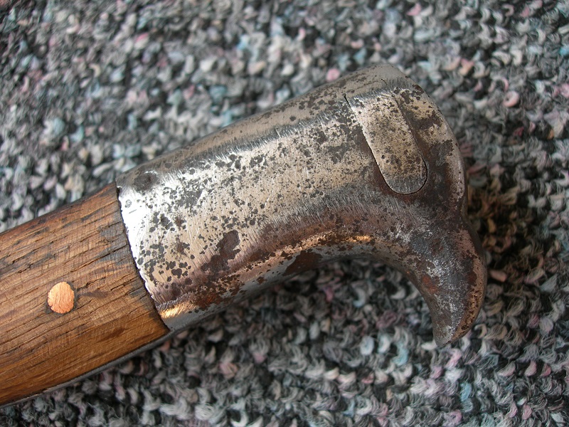

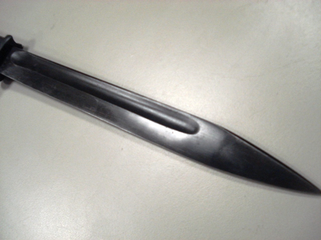

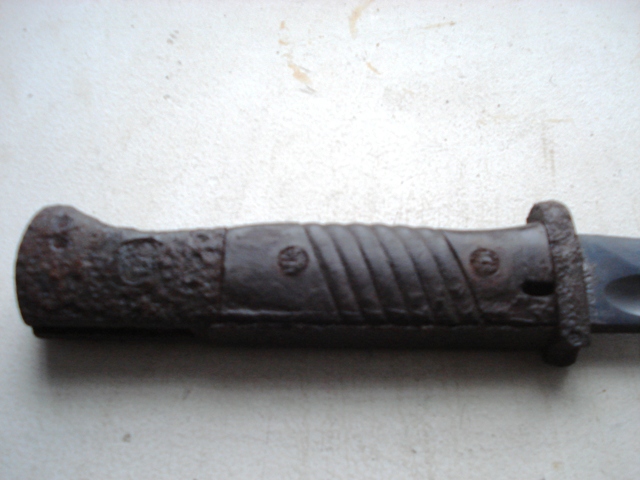

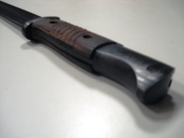

По желанию владелца - ,,шоб как новый,,
Как новый думается неполучился, но как говорится - чем богаты.

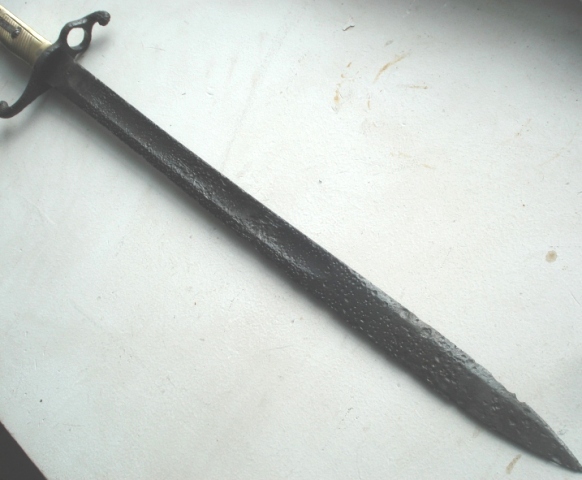

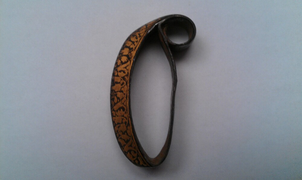

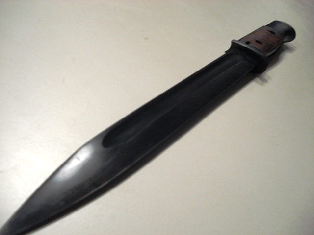

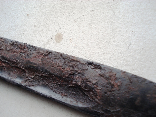

А как сделать чтобы были видны гравюры на клинке ?
智慧 Si vis pacem, para bellum...
 Заголовок сообщения: Re:
СообщениеДобавлено: 28 фев 2012, 21:04
Зарегистрирован: 06 июн 2006, 18:20
Сообщения: 6347
Откуда: Riga. LV
Металлодетектор: X70, X30, whites bullseye2, pro pointer
Пункты репутации: 46

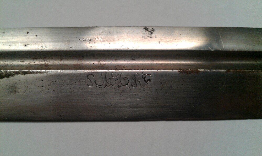

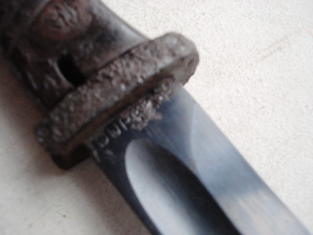

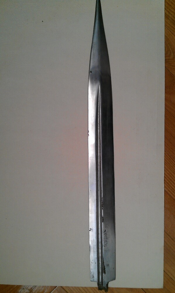

HESLER писал(а):
Рисуно травления сперва почернил танирующим средством а пото легко прошелся по самой поверхностью жестким войлохом.
(vtoraja stranica)

Пункты репутации: 0

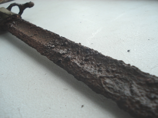

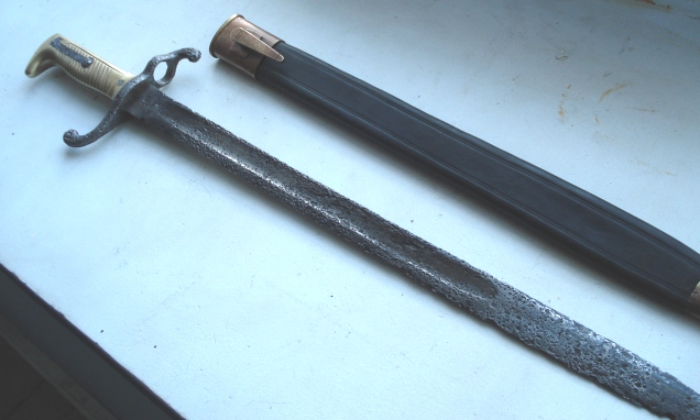

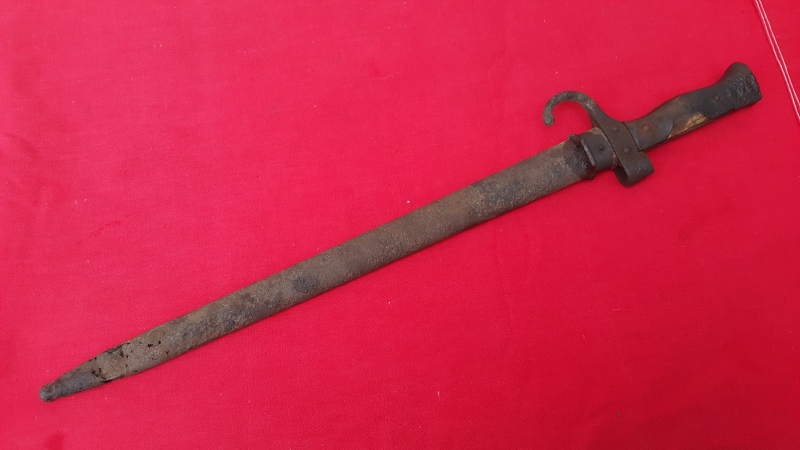

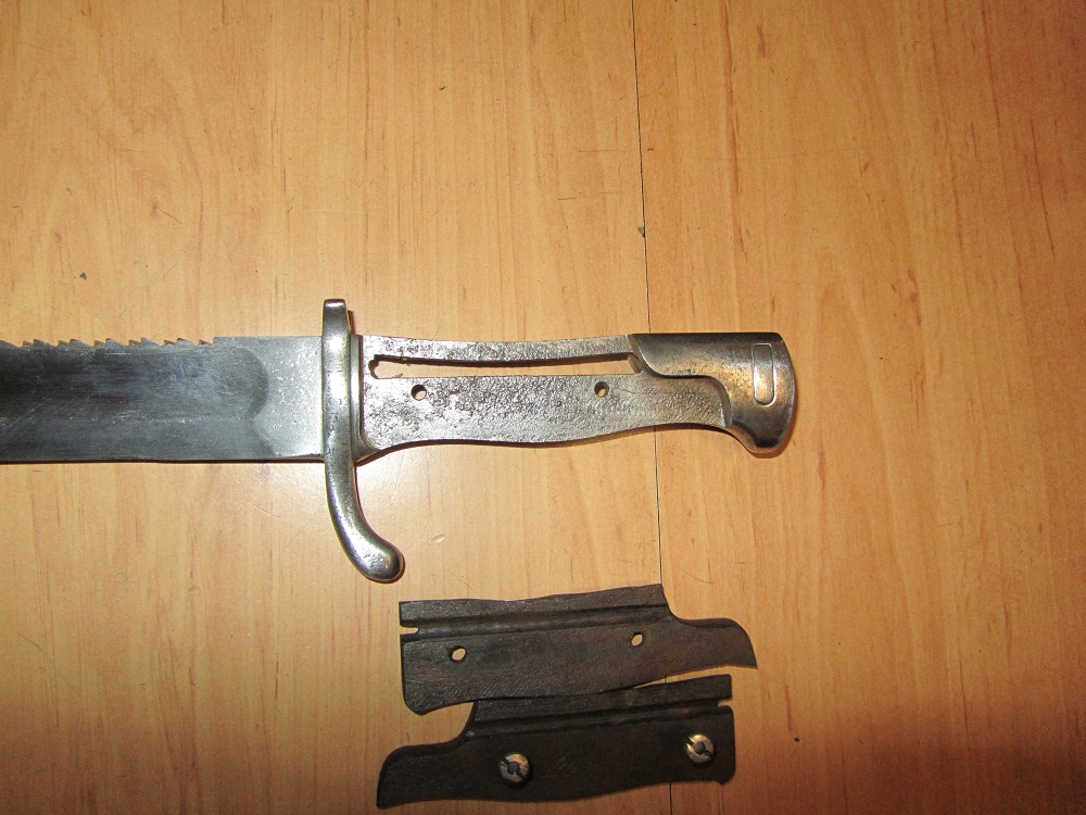

Отличный результат!

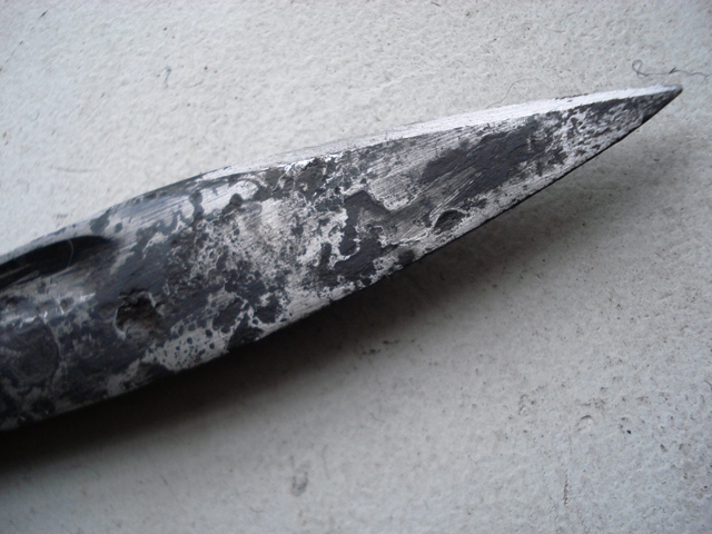

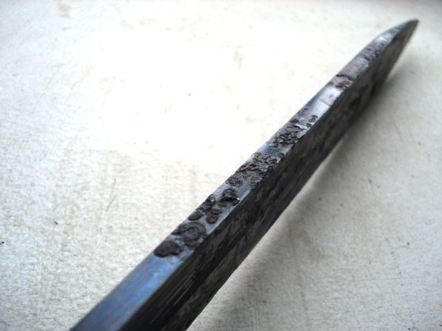

Только возник вопрос, каким образом удалось заделать такие обширные каверны на клинке?
 Заголовок сообщения: Re: Реставрация холодного оружия.
СообщениеДобавлено: 09 мар 2012, 19:14
Зарегистрирован: 24 май 2010, 12:15
Сообщения: 6611
Откуда: СССР
Телефон: Tele2
Металлодетектор: Windows8
Пункты репутации: 232
Ст. Лем писал(а):
Отличный результат!
A razve estj drugie varianti krome - zavaritj?
Zawpaklevatj ! :P

Igorsldk, да, есть.
Судя по уменьшившейся толщине рукояти, относительно бакелитовых накладок (они теперь несколько выступают), она была сточена до ровной поверхности а затем нанесено воронение. На клинке же была довольно глубокая каверна вот она-то и интересует.
СообщениеДобавлено: 10 мар 2012, 12:19
Зарегистрирован: 15 июн 2008, 23:21
Сообщения: 717
Откуда: ...
Пункты репутации: 13
Кое где стачивал до разумной толщины, кое где варил полуавтоматом.
Потом конечно надо было нагревать штобы сровнялось натяжение метала и небыло пятен од сварки.
Согласитесь што экспонат попался не из лучых :?

HESLER, спасибо, по каверне - понял.
Да, экспонат (вернее исходник) попался не из лучших в плане сложных временных повреждений. Особую роль в усложнении задачи здесь сыграла пружина в ножнах.
Но, при всей сложности задачи, вы полностью выполнили желание заказчика - "чтоб как новый". По моему мнению, это наглядный пример второго рождения штыка и производит приятное впечатление. Теперь он займёт достойное место в коллекции - поздравляю!

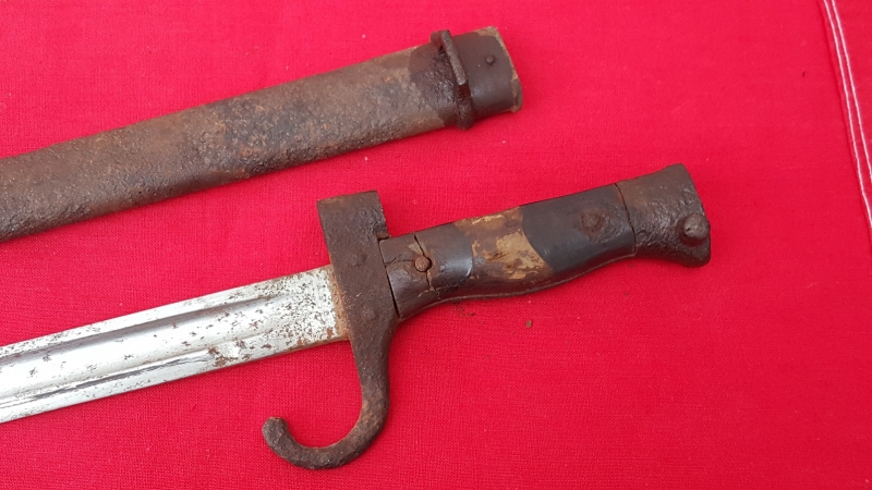

Да, и ещё один вопрос на "радиатор" тоже наваривали металл?
СообщениеДобавлено: 12 мар 2012, 09:24
Сообщения: 717
Откуда: ...

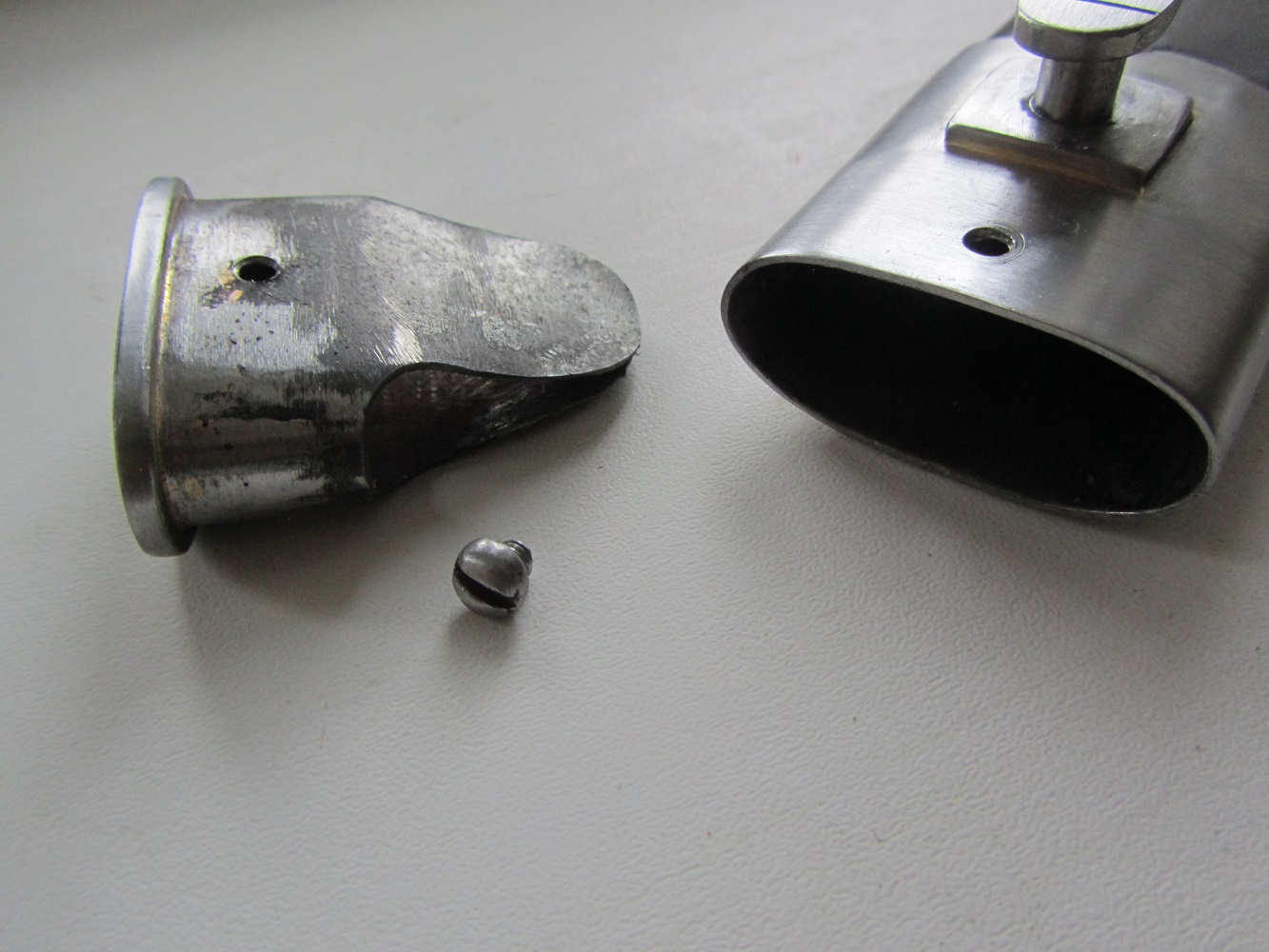

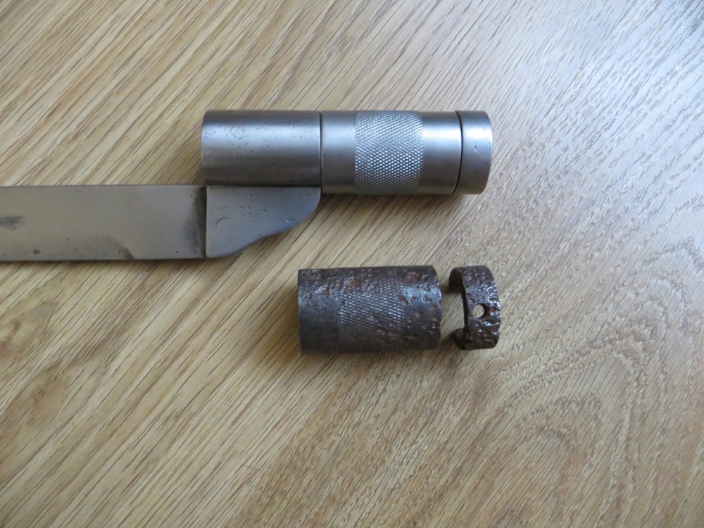

Потому как она была совсем гнелая то пришлось верхнею часть поменять полностью. Просто сделал новую и приворил.

Понял, спасибо!

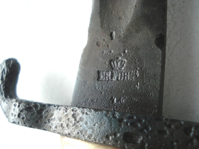

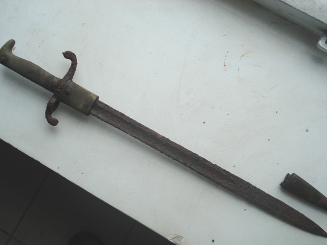

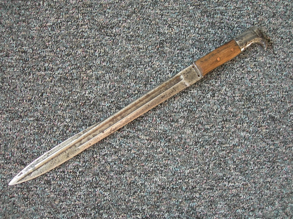

У меня случай несколько сложнее, польский штык с внушительной каверной на клинке а он не воронился.
Vi progrevaete mesta svarki ili vesj predmet i do kakoj temperaturi primerno? Spasibo.

Прогреваю все до красна.

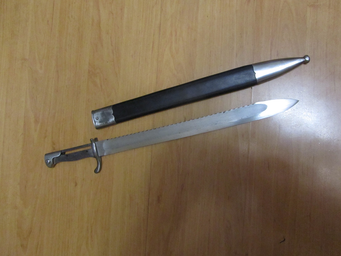

vaprosik a cem ti pokril neme4kij stik kak jesli nesikret?

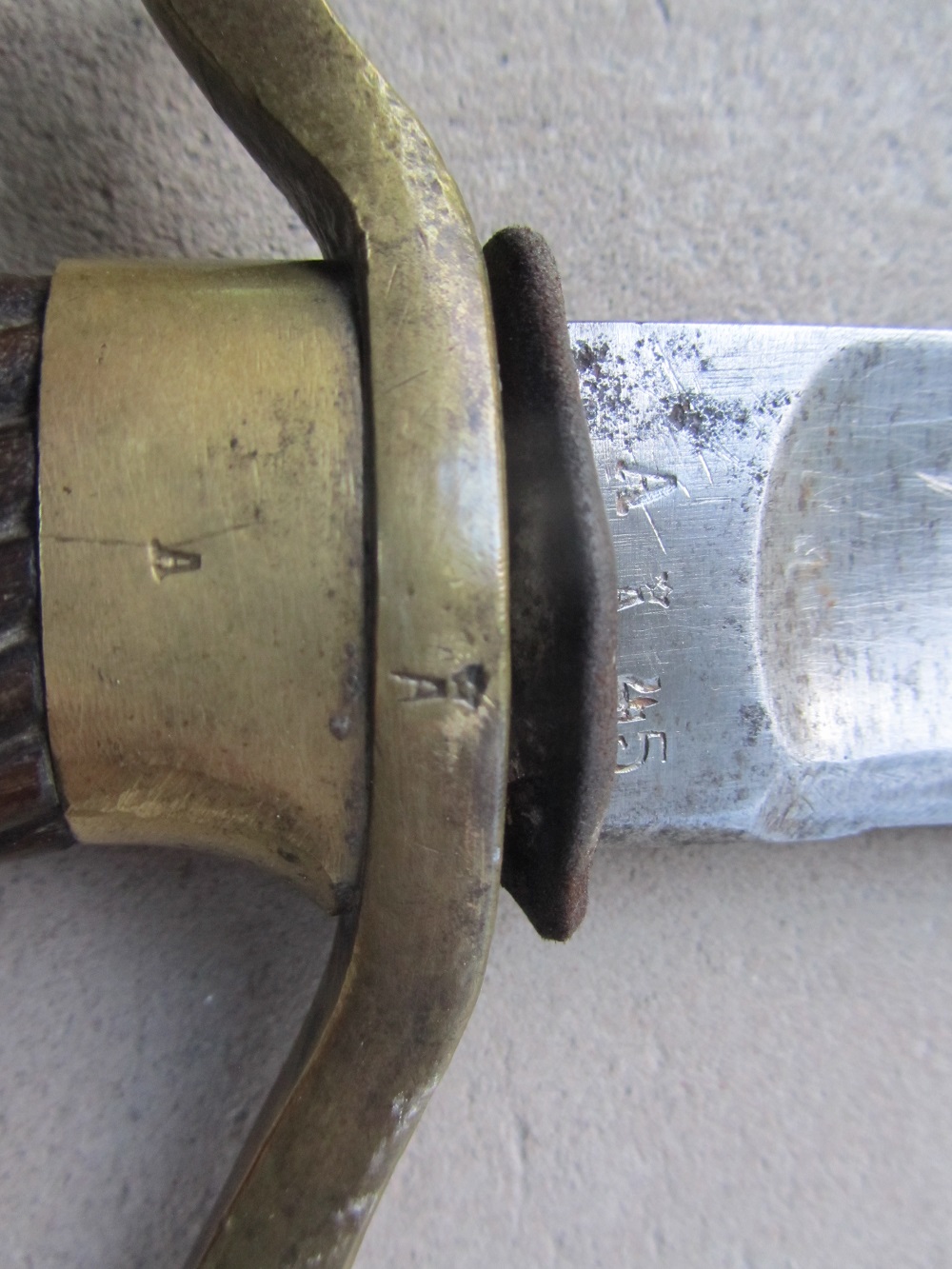

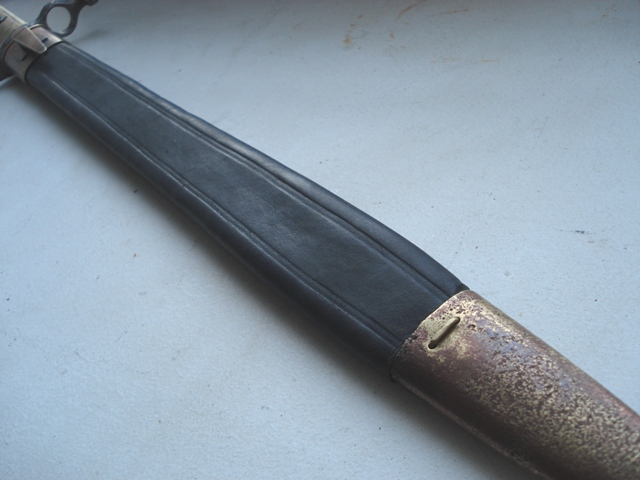

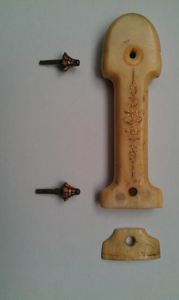

Добрый день всем форумчанам!
Мне достался по наследству от деда старинный дагестанский (или грузинский) кинжал + ножны. Ему, в своё время подарил его друг из Дагестана, который рассказал что этот кинжал принадлежал его предку. Состояние кинжала и ножен было не очень хорошее. На фото вы можете посмотреть и оценить сами. Он лежал у нас давно. После смерти деда, мой отец пытался отреставрировать его. Сейчас кинжал и ножны в разобранном состоянии. У меня возникла идея отреставрировать его и разобраться действительно это кинжал из Дагестана. Так же на клинке есть надпись (символы или иероглифы) хотелось так же узнать что там написано. О продаже пока даже и не думаю. просто хотелось починить его и хранить как реликвию. Помогите пожалуйста! Живу в Киеве. Подскажите где можно отреставрировать или к кому обратиться!
П.С. Заранее извините, если пишу не в той теме. Увы, я не знаток форумов и их обычаев ;)
Комментарий к файлу: Общий вид
Комментарий к файлу: Рукоятка кинжала с заклёпками
Комментарий к файлу: наконечник ножен
Комментарий к файлу: обратная сторона наконечника
Комментарий к файлу: клинок с надписью (иероглифы)
Комментарий к файлу: наконечник клинка
Комментарий к файлу: ножны (без облицовочной кожи)
Комментарий к файлу: крепление для пояса + держатель ножен
Комментарий к файлу: тоже

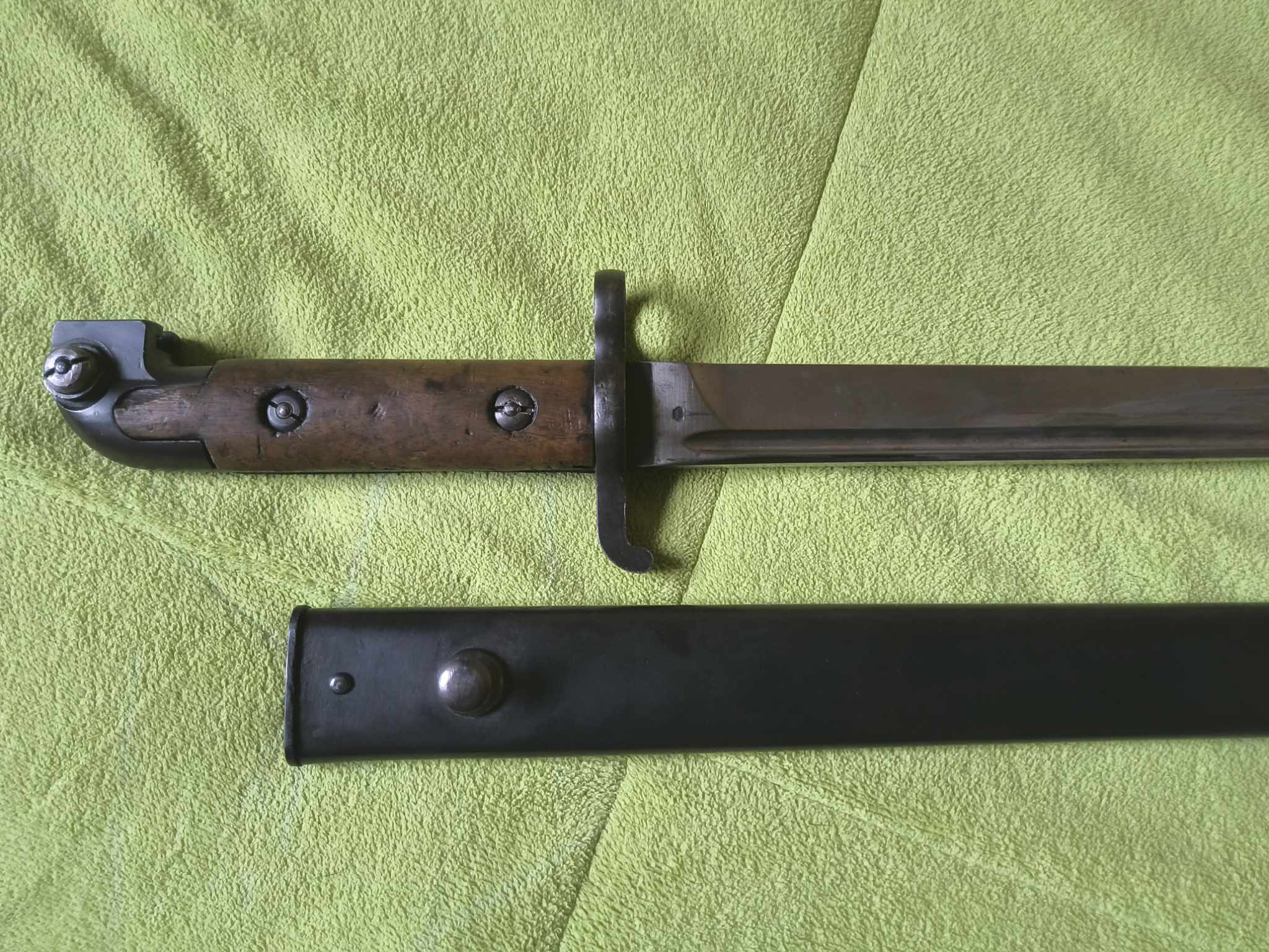

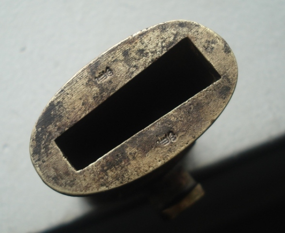

Hebel 1894 signalpistole
Вложение:
signalpistole (1).jpg [ 3.96 Кб | Просмотров: 22127 ]
signalpistole (2).jpg [ 4.22 Кб | Просмотров: 22127 ]
HEBEL%20(1).JPG [ 14.14 Кб | Просмотров: 22127 ]
HEBEL%20(2).JPG [ 12.65 Кб | Просмотров: 22127 ]
HEBEL%20(3).JPG [ 16.18 Кб | Просмотров: 22127 ]
HEBEL%20(4).JPG [ 17.39 Кб | Просмотров: 22127 ]
HEBEL%20(5).JPG [ 15.83 Кб | Просмотров: 22127 ]
HEBEL%20(6).JPG [ 17.39 Кб | Просмотров: 22127 ]

Взялся за старое.
Ножны переделал из швейцарца образца 1914 года.
Накладки на KS98 - из кожы.

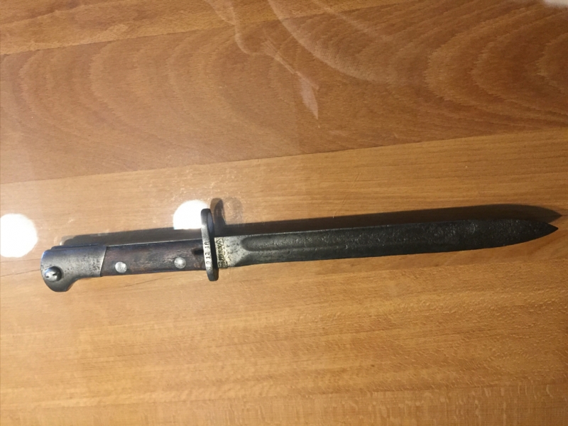

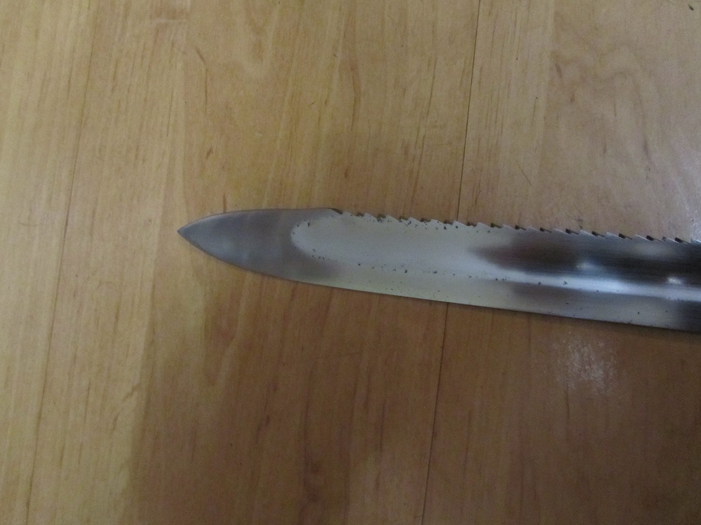

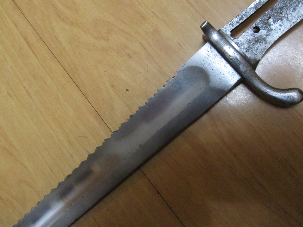

Продолжаю тему после длительного перерыва.
Вот прикупил такого поляка и трохи подправил.
Жаль, что несделал первоначальные фото. А та одна ,что из аукцыона, сделана плохо.

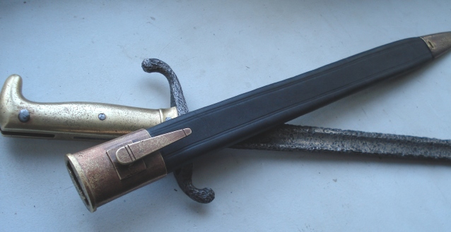

Тут попался француз с очень хорошым лезвием. О всем остальном того же самого сазать нельзя.

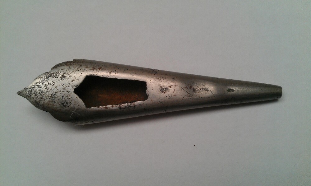

А насчёт ножны - раз уж нечего спасать, не желаете ли провести эксперимент по восстановлению железа из ржавчины? http://clubklad.ru/blog/article/2399/
Было бы занятно увидеть. А вдруг чего путного и получится :wink:

Ножны будет использованы как образец для изготовления матрицы на новодел.
Извеняйте, но Вашу сылку я даже нестал открывать - мне зто просто неинтересует.

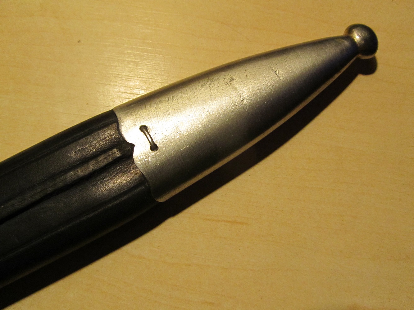

Сделал под заказ ножны для SG98/02 и SG98/05

Reproduction of the Swedish M1915 bayonet scabbard.

Imperial German SG 1898/02 bayonet restoration and scabbard reproduction
