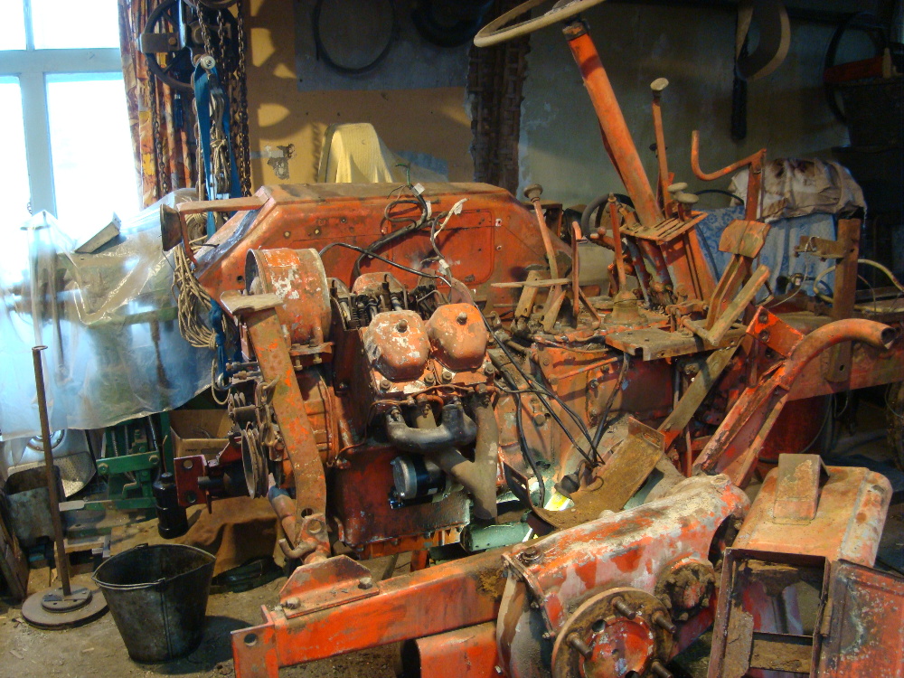

Некоторое время назад приобрёл ГДР-овский трактор RS-09 выпуска 1970 года.
Отложив в сторонку коммерческие проекты решил заняться приведением его в прядок.

Закатил с сыном Яном в мастерскую:

Labs sākuma komplekts, apsveicu ! Pat orģinālie lukturi saglabājušies tikai stikli nav... Akumulatora rāmis gan kolhozs un visu samaitā. Šildiks gan kā jauns kaut jau gandrīz 50 gadi. Veiksmi atjaunošanā! :flowers:

Сегодня снял крылья - их всёравно надо чинить - и нужен доступ к мотору...

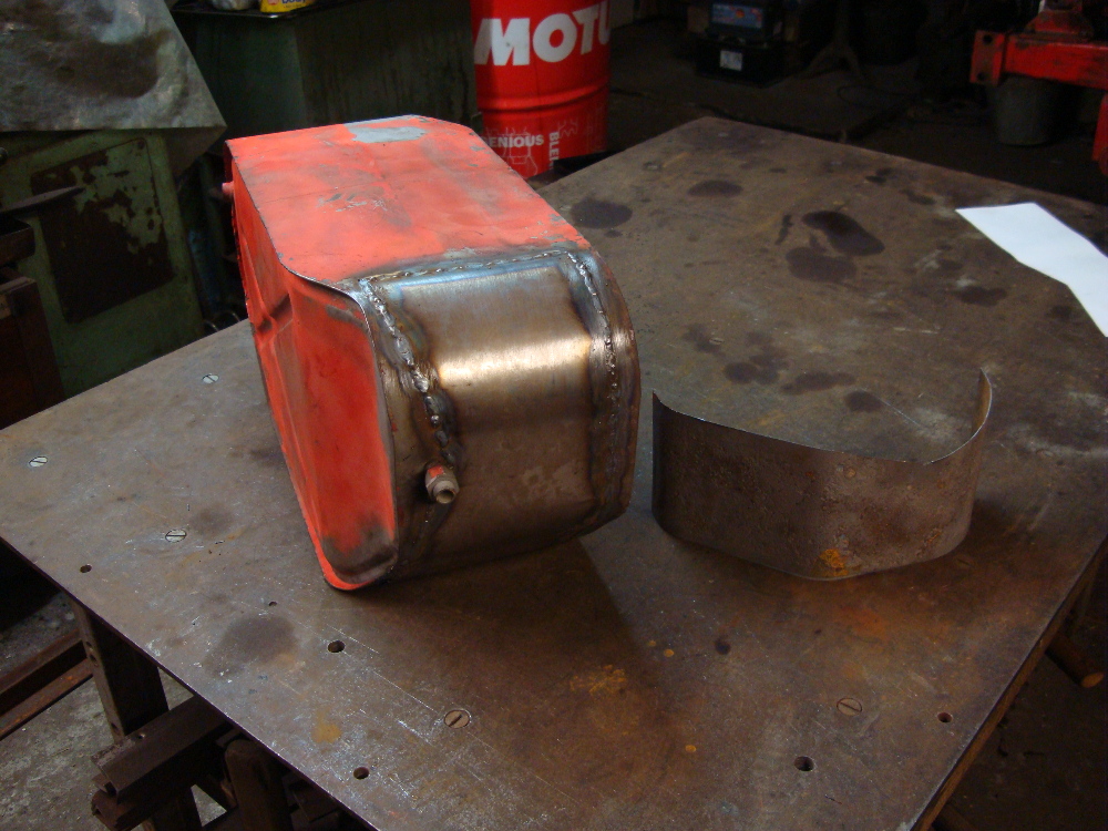

Залатал бак

Внутренняя поверхность бака загрунтована двухкомпонентным грунтом.

Vai varat dažos vārdos padalīties ar pieredzi- kādā veidā nogruntējāt no iekšpuses? :roll: Bāka RS-09 parasti rūsē no ārpuses kur starp kronšteinu ir starplika ( kaut kas papīr veidīgs) . Ja bākā mēģina liet ūdeni tad gan arī no iekšpuses rūsē... :D
Bāka ir no 2-cilindru RS-09/122 bet tas protams ātrumu nemazina. :flowers:
Трактор стоял без дела у прежнего хозяина лет двадцать...
Топливный бак прогнил до сквозных дыр в нижней части.
Виной тому отсутствие в баке топлива и войлочная прокладка под баком на кронштейне крепления...
Повреждённый фрагмент был вырезан и появилась возможность отпескоструить бак изнутри.
Грунтование бака внутри - нет ни чего проще - разводите 100-150 млл. грунта с отвердителем - заливаете в бак,предварительно заткнув все отверстия - и начинаете бак поворачивать\раскачивать медленно во всех плоскостях и положениях РУКАМИ - качаете его как младенца...
Способ контроля - вообще то на дворе 21-й век - и есть камера зонд... :lol:
Потом вывешиваете бак в отапливаемом помещении - под нижним отверстием подставляете баночку - излишки вытекают...
Слившиеся в баночку излишки можно наносить как на сам бак снаружи,так и на другие предметы требующие огрунтовки...

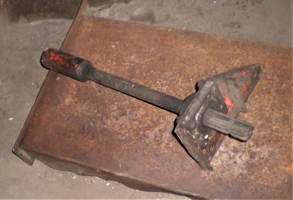

Uztaisīju tā dzelzīša, kas trūkst zem motora, bildi (kā nu mācēju). Aizmugures jūgvārpsta.
