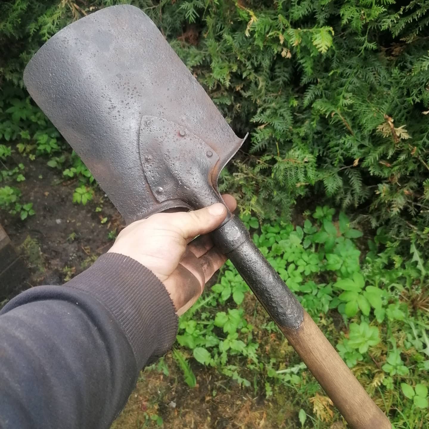

Лопатка Карл Шпигель 1916года.Размечаем,врезаем тяжи в дерево,заклёпываем,стачиваем заклепки заподлицо.Можно потом места стачивания заворонить под основой цвет лопатки.Так делалось в оригинале на русских лопатках пмв.В качестве материала рукояти в основном использовались ясень и берёза.Спасибо.

Гут. Только перед тем как насадить железо на дерево,рукоять в месте сопряжения надо было пропитать . Льняным маслом например.

Приветствую!Спасибо за отзыв.
Пропитку по желанию можно сделать.

После того как дерево насажено ,пропитку в месте соединения дерева и стали сделать довольно затруднительно. А там как раз ржавчина и последущее разрушение древесины и появляются в первую очередь. К ,,настенным,, экспонатам это конечно относится в меньшей мере.

Приветствую!Спасибо за комментарий.Должен пояснить : я имел ввиду что тот кто будет ставить ручку на свою лопатку,может по желанию предварительно пропитать её в месте соединения.Я таких целей не преследовал,но спасибо за дополнение.

Ещё одна лопатка К. Ш. готова.Чищена электролизом, заменены две заклёпки,выточена и поставлена рукоять.
