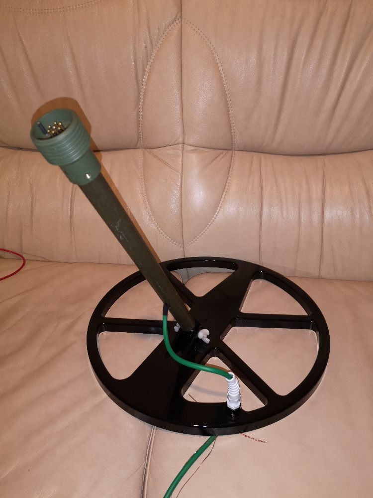

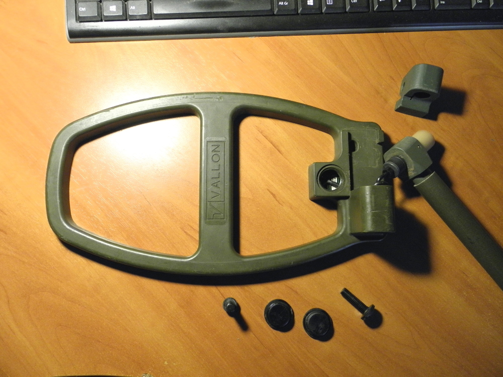

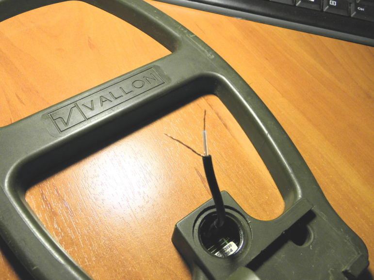

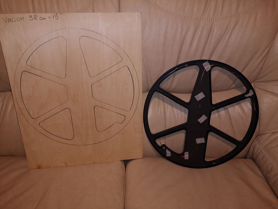

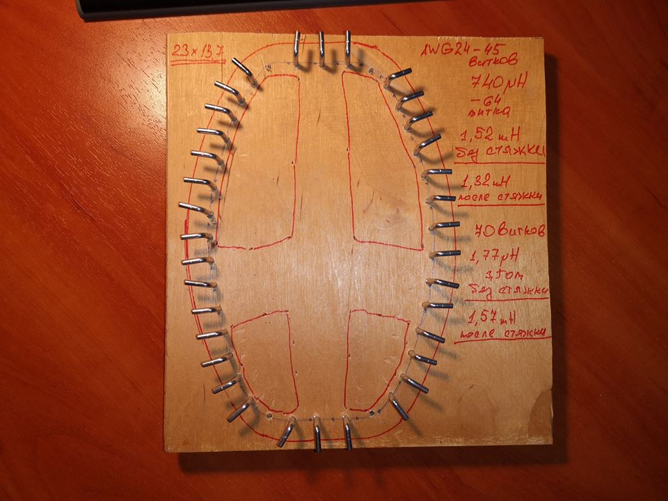

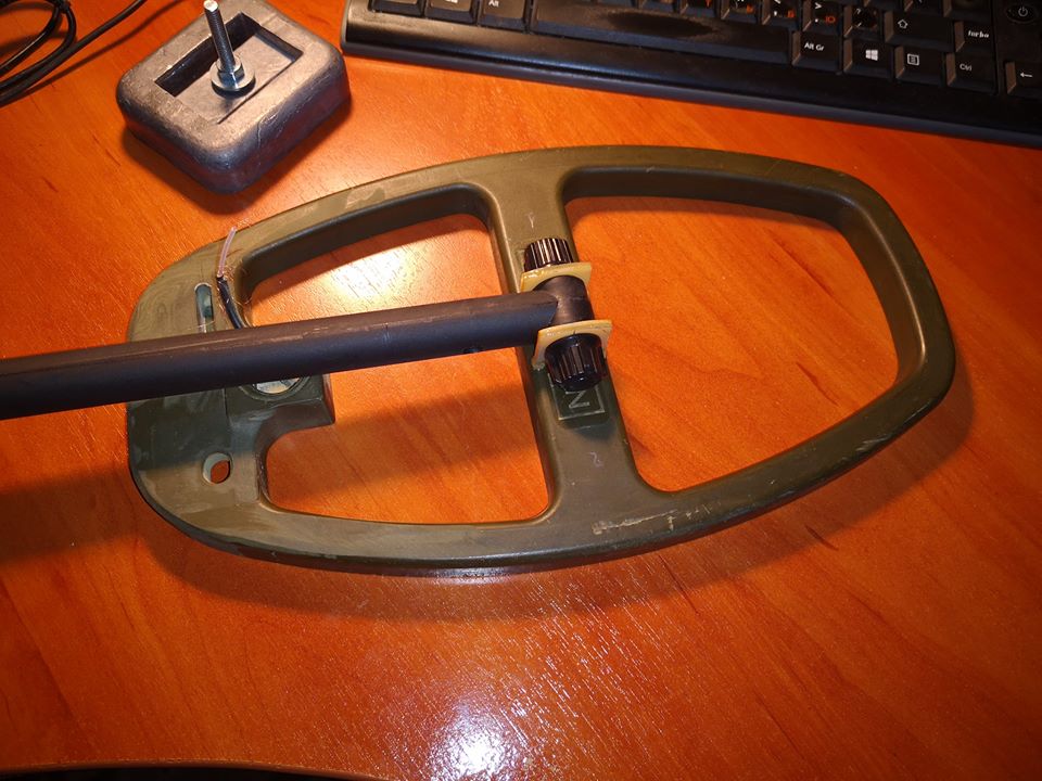

Оригинальная катушка Vallon VMH3CS
Сопротивление 3,3 ома , индуктивность 1630 мкГн = uH
Кабель внешний диаметр 3,5 мм (очень похож на RG58)
Подключение кабеля к разьему и намотке катушки см. рисунок.
Намотка катушки в экране.

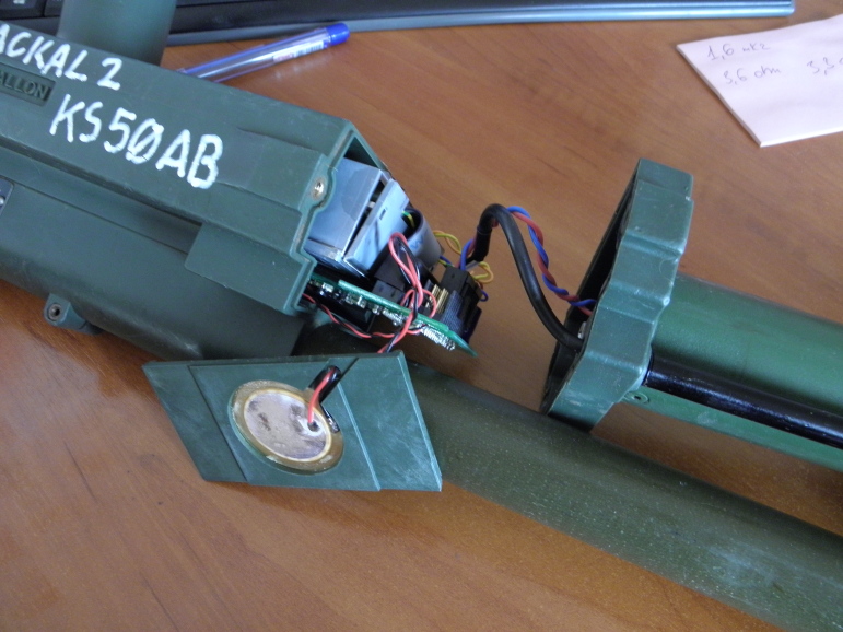

Детектор на самом деле очень интересный. Плата детектора залита лаком как в любой военной электронике.
Микросхемы (чипы) большая часть не имеет маркировок. Все радио детали из так называемой военной серии , а это как минимум повышенная надежность.
Диапазон работы -35_+60 градусов.
Гражданские серии микросхем 0_+40 градусов.
Учитывая что детектор можно использовать при минусовой температуре -35 , в нем не используются литиевые элементы питания.
Но самое интересное то что в этом импульснике , (по крайней мере то что можно разглядеть) входная часть схемы очень нестандартная ( в детекторах которыми мы пользуемся не применяется), двух уровневый импульс , плавающая подстройка дампинга...... :shock:
Такого я не видел ни в одном импульсном металодетекторе которые продаются для хобби.
Что то похожее применено в Minelab серии GPX 4500-7000 и Garrett ATX но у них ценник. :crazy:

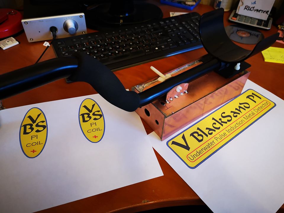

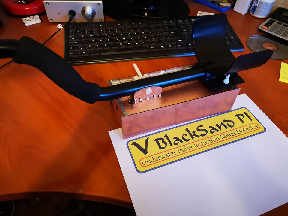

Потихоньку делаю новый корпус для детектора , что бы разместить всю начинку от Vallon.
Сам его обзову V BlackSand PI :flowers:

Отсек для батарей. Для питания Vallon. Li-Po 7,2 v 12500 ma

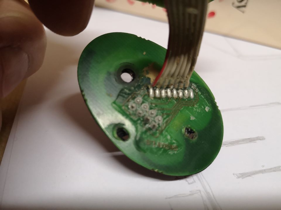

Разобрал, блок индикации и управления от Vallon.

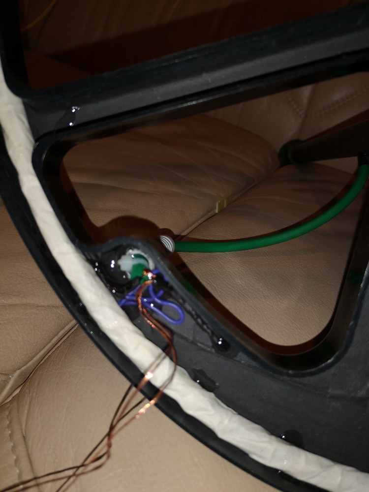

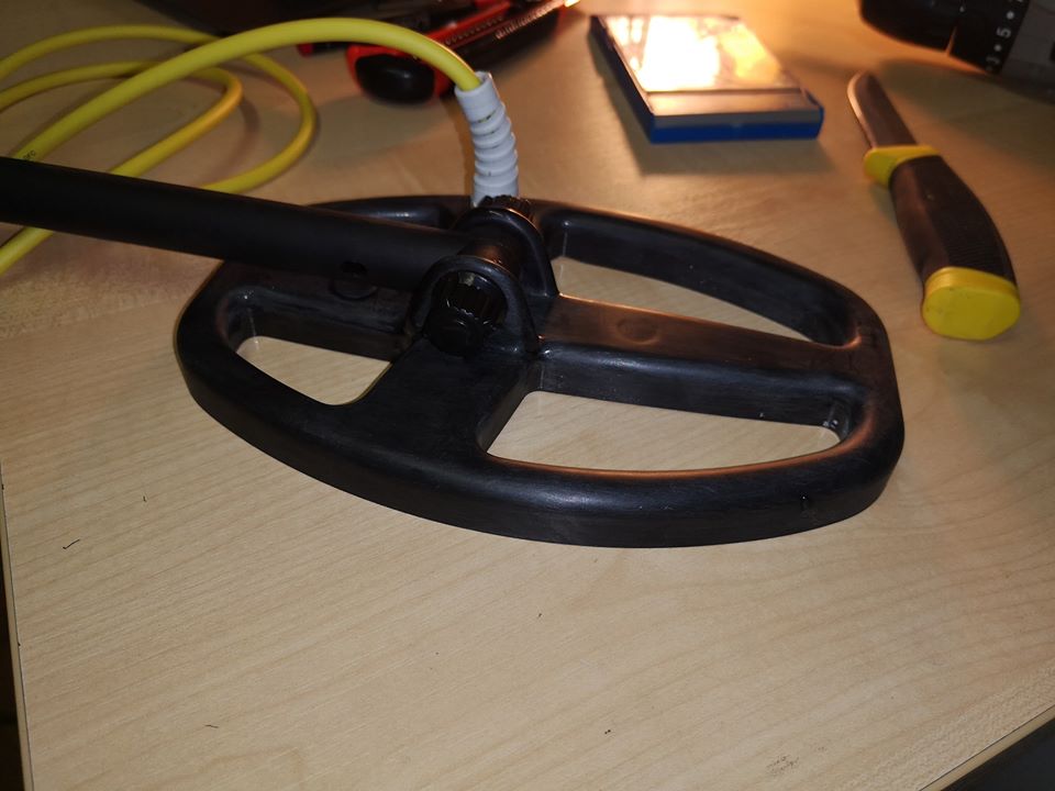

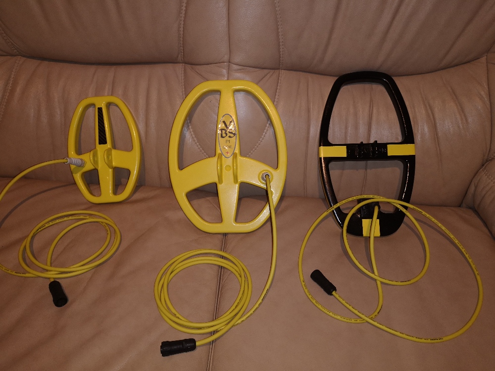

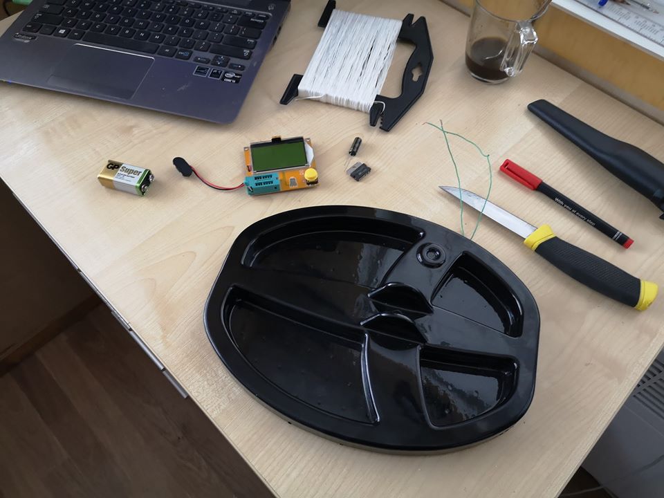

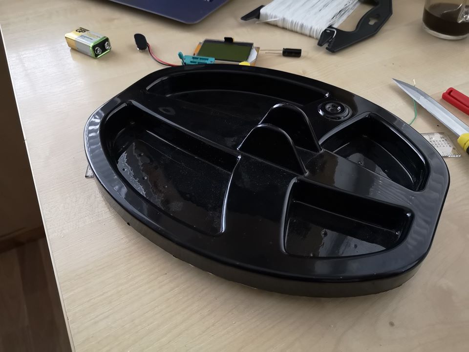

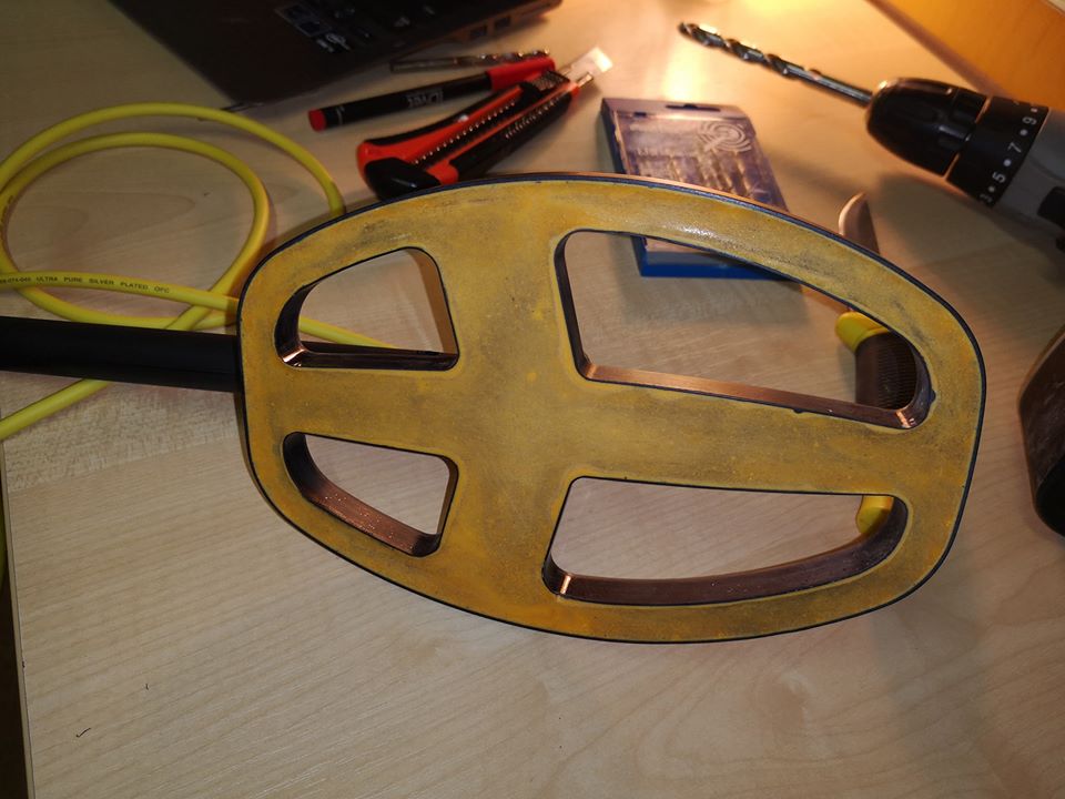

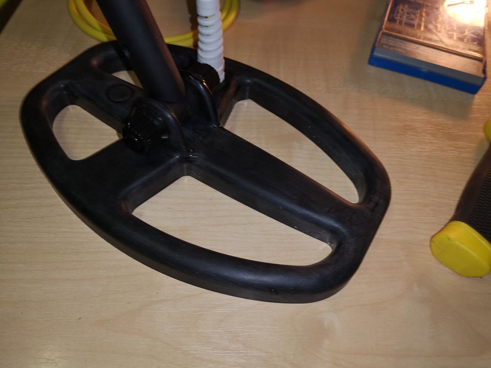

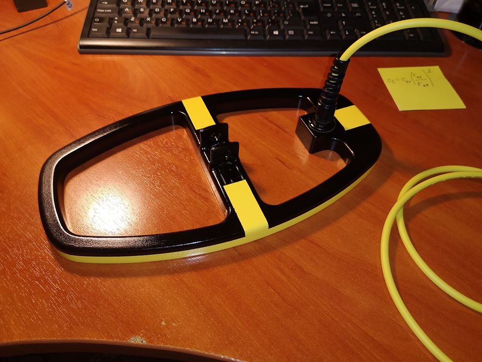

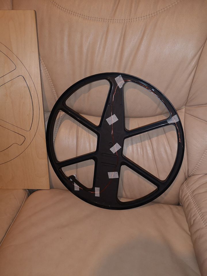

Катушка Vallon оригинал, доработка + модификация.
Приклеивание , выравнивание ушей перед основной заливкой...
Ты видишь монеты ? ..Нет ? -А они есть !

Катушка оригинал Vallon обработана под покраску.
Положен грунт.

Myntmaster, а от куда появилось решение , сместить крепление катушки в её центр? развесовка ?
Тишины хочу...
 Заголовок сообщения: Re: VALLON VMH3CS импульсный металодетектор MILITARY
СообщениеДобавлено: 15 дек 2019, 20:36
Зарегистрирован: 14 сен 2010, 20:24
Сообщения: 3237
Телефон: GARRETT Infinium LS
Металлодетектор: XP Deus V3.1 ,Garrett Infinium LS
Пункты репутации: 208
Причины две. Оригинальное исполнение катушки и штанга ,- кабель проходит в пустых полостях. См. фото.
Штанга которая будет поставлена обычного исполнения и кабель пойдет поверху штанги плюс зазор крепления не совпадает никак (обычные штанги 2.0-2.1 см) там свой стандарт военный.
Поэтому лишку сточил , а уши по стандарту на середину. Разницу как было и как стало видно очень хорошо.
И вторая причина , мне самому не нравится где катушка крепилась к штанге у оригинала.
Развесовка нормуль. :flowers:

Самодельные катухи для Vallon.
Пока две 21х14 см и 28х21 см. Будет еще круглая 40 см. :flowers:
размер и форма как у АТ-ГОЛДа ?
Походу да , формы пилили с Гаррета.

Оригинальная катушка от Vallon , после переделок и покраски. Осталось поставить разьем.

Самодельная катушка для Vallon размер 20.4х13.5 см.
Изготовлена и проверена на работоспособность,готова под покрас..

Установка трансформатора LT-44 в наушники Garrett MS-2 для прямого подключения к Vallon.
Наушники ужасное барахло. Единственный плюс - много пустого места в них.

Пошел процесс изготовления катушки на 38 см.

Намоточка

Доделываю 38 см. катушку. Понял что мне такой руль нахрен не вперся. Поедет в Италию.

Промежуточная заливка эпоксидкой , перед вторым нанесением слоя графитового экрана............ :flowers:

Три катуХи готовы, наверно хватит. :crazy:
