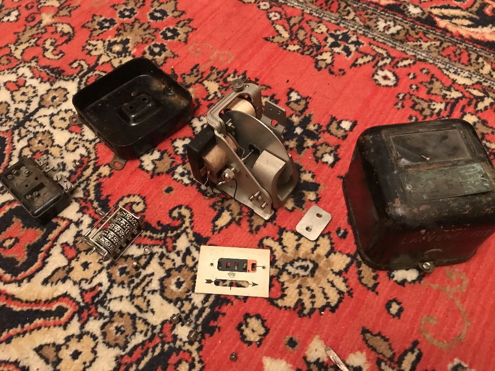

Не так давно приобрёл электросчётчик VEF 1930-х годов. Был не в самом лучшем состоянии. Но решил восстановить внешний вид. Заклёпка на шильдике получилась не самая ровная - делал из свинца.
И хотел поделиться простым методом чернения металлов. Берётся металлический предмет и с помощью пламени свечи покрывается копотью. Затем намазывается простым подсолнечным маслом и над пламенем газовой плиты необходимо прокалить этот металлический предмет, чтобы всё масло выгорело. То есть масло как бы пригорает, а под ним остаётся копоть от свечи, которую уже невозможно ничем удалить, кроме как наждачкой.
Так я и делал с этим шильдиком на счётчике.

Спасибо ) сам корпус я покрасил чёрной краской. А вот медную табличку с помощью огня, как писал.
