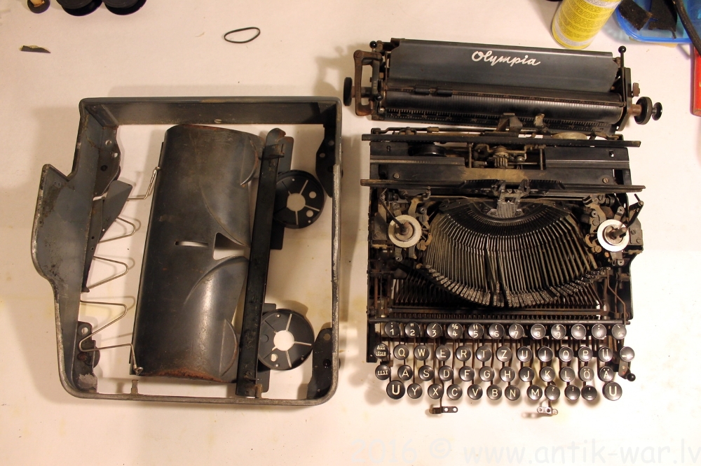

Попросил меня комрад из Эстонии Томас , который устраивает в Валге MillFest, сделать так, чтобы его печатная машинка немного работала. Забрал машинку , долго смотрел и приступил.
1. Разборка машинки , чистка деталей и резинового вала.
2. Пескоструйка деталей.
3. Грунтовка.
4. Подбор краски по оригиналу, покраска.
5. Заказ декалей в Голландии . Один спец делает .
6.Нанесение декалей, покрытие лаком несколько слоёв, шлифовка , потом опять покрытие лаком .
7.Новые резиновые ножки .
8.Копался в тягами литерных рычагов , были сломаны.
Сейчас печатает.
В витрине стоят две машинки.
Одна складского хранения с ящиком для переноски , вторая отреставрированная .
Комментарий к файлу: Как говориться, найдите разницу.

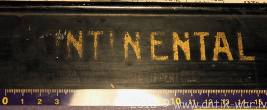

Если вы обладаете знаниями НАСТОЯЩЕЙ реставрации , поделитесь я удовольствием приму совет и опыт .
Декали , за которые вы переживаете , сегодня делаются по тем же технологиям ,что и раньше.
Применяется серебряная и золотая краска. Бумага для декали так же не изменилась за эти годы.
Печатается на отличном дорогом оборудовании в Голландии.
Ваших оригинальных декалей на шлемах осталась на целую дивизию, но есть такие вещи ,
которые можно упустить на всегда . Если их не восстановить . Приходиться восстанавливать почти утраченное .
Торговый представитель Липперт и его декали на на машинках. Это большой период истории для страны.
Тексты еле читаются. Не восстанавливать ?
