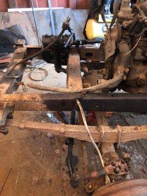

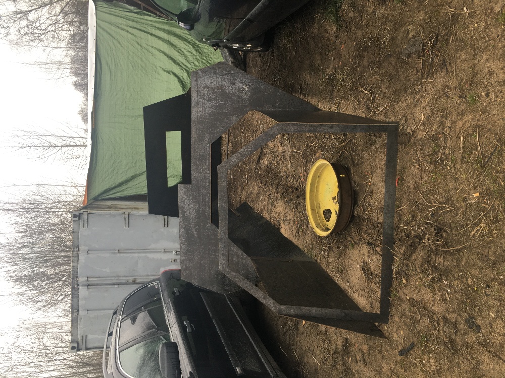

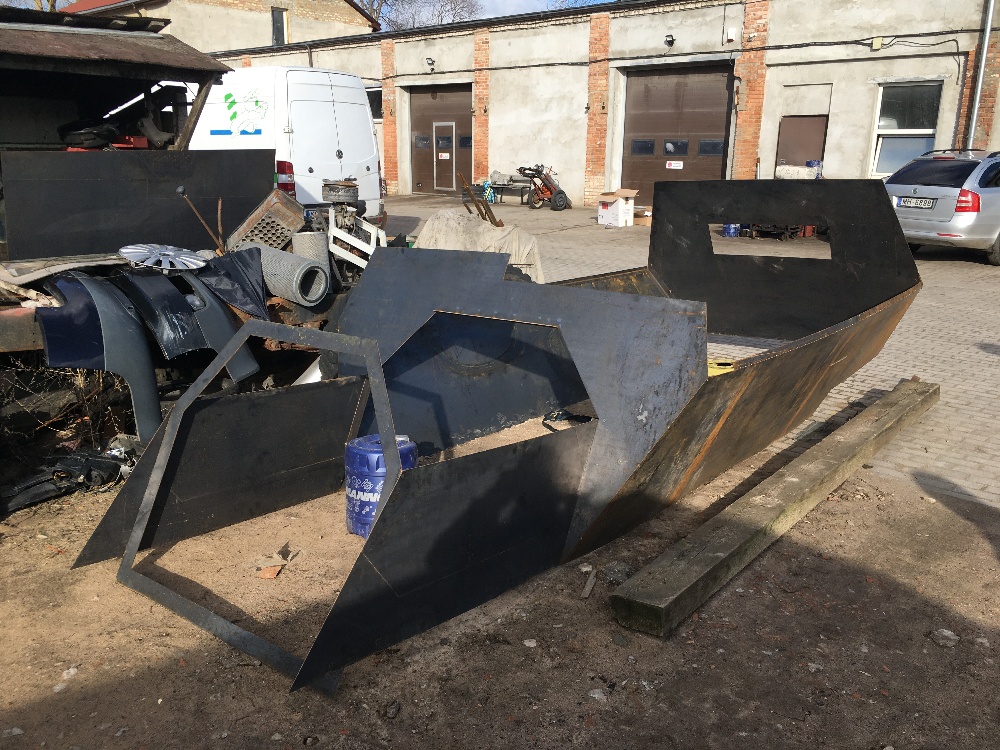

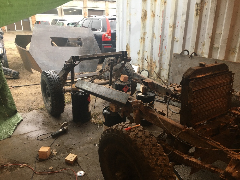

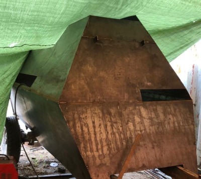

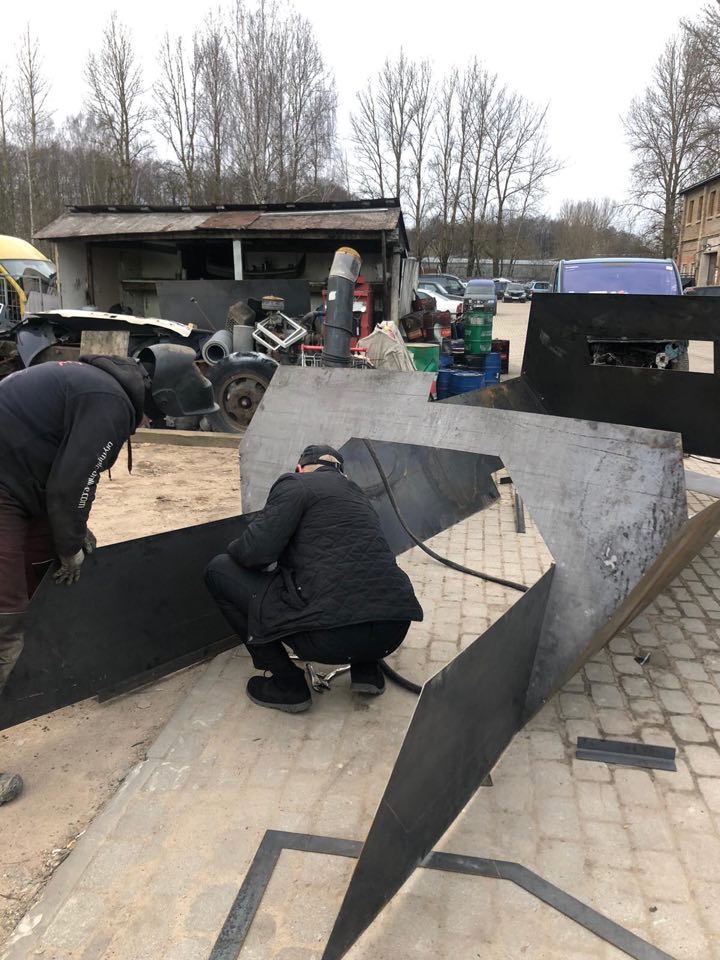

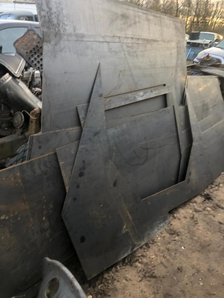

Ну вот металл для руссобалта бронивичка нарезали , а то БФ бедный весь уже извёлся!

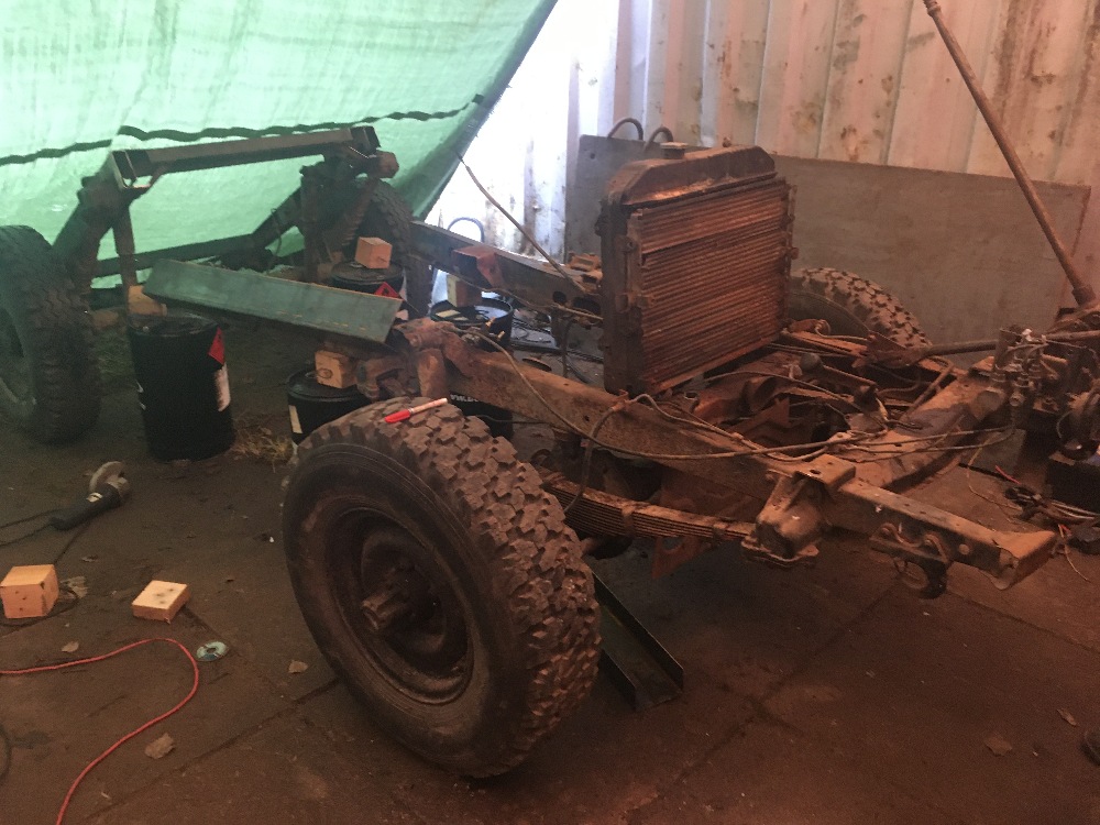

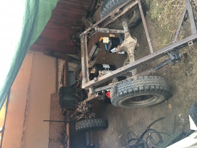

schweiks писал(а):
Combat писал(а):
...я Владу говорил с МТЛБ можно было реплику чудную сделать одну!
Skazi,tov.Combat,u Tebja jestj svoja mashina?Jesli da,to kakuju repliku Ti iz nejo sdelal?Jesli ne sdelal-to pocemu? :lol:

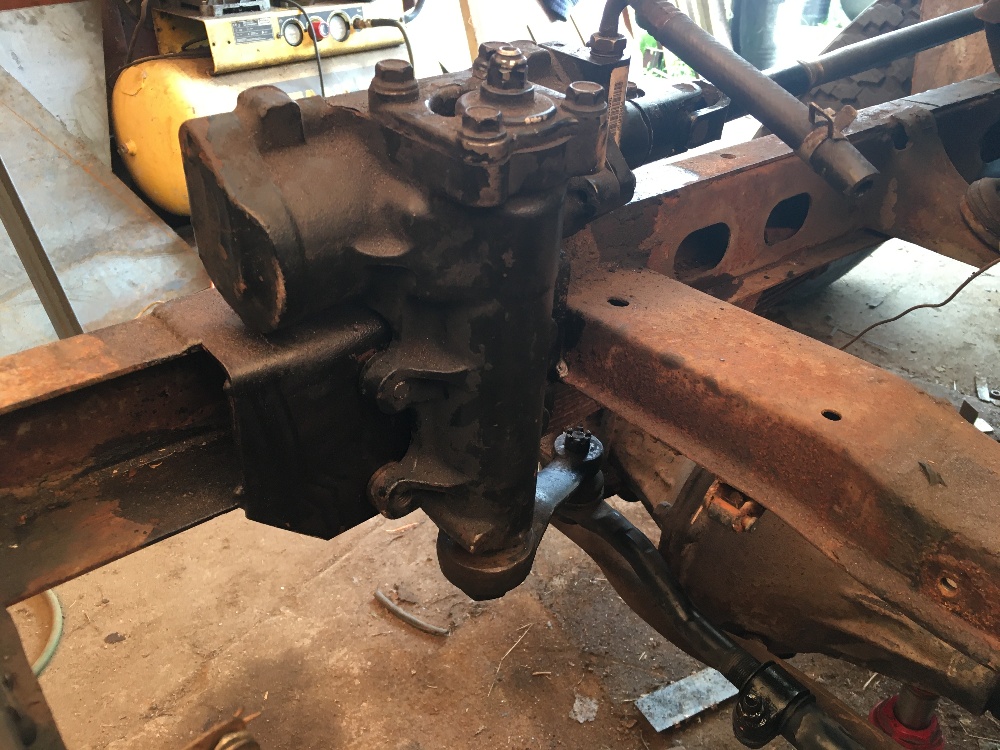

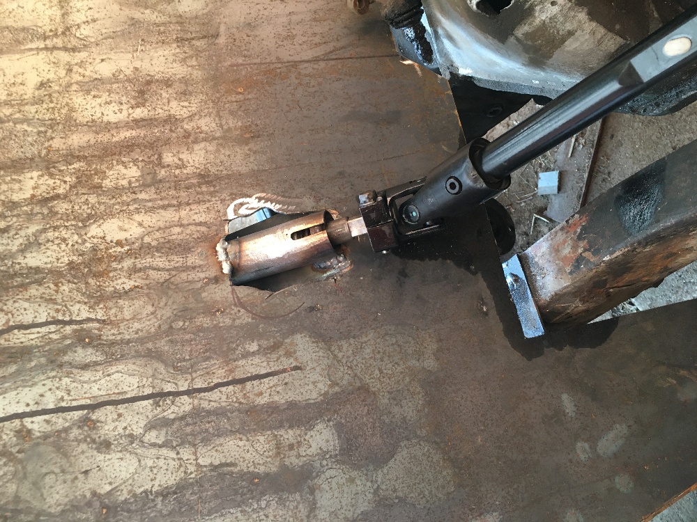

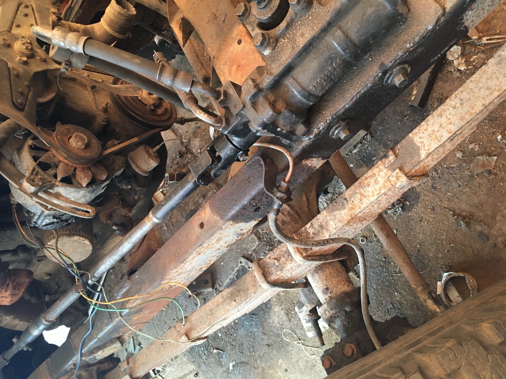

пока уважаемый нет но рама ,колёса, мосты ,рулевая колонка и двигатель от газона и нарезанные листы ! Ждём когда сварщик освободится! Хочешь поучаствовать в моем проекте?
Veni, vidi, vici!

Combat писал(а):
schweiks писал(а):
Gazonovskuju ramu s agregatami na fone pod kuchoi hlama vidno. No... neponimaju porjadok raboti - zachem svarivatj bronekorpuss otdeljno? Jevo srazu nado na ramu montirovatj i varitj. Tak proshe!
 Заголовок сообщения: Re: Бронетехника на Реконе
СообщениеДобавлено: 18 фев 2020, 17:16
Модератор
Модератор
Сообщения: 13671
Награды: 16
Военная история (1) Брест (1)
Берлин (1) Чёрная метка (1)
Пункты репутации: 308

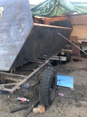

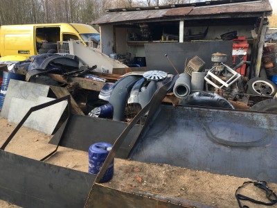

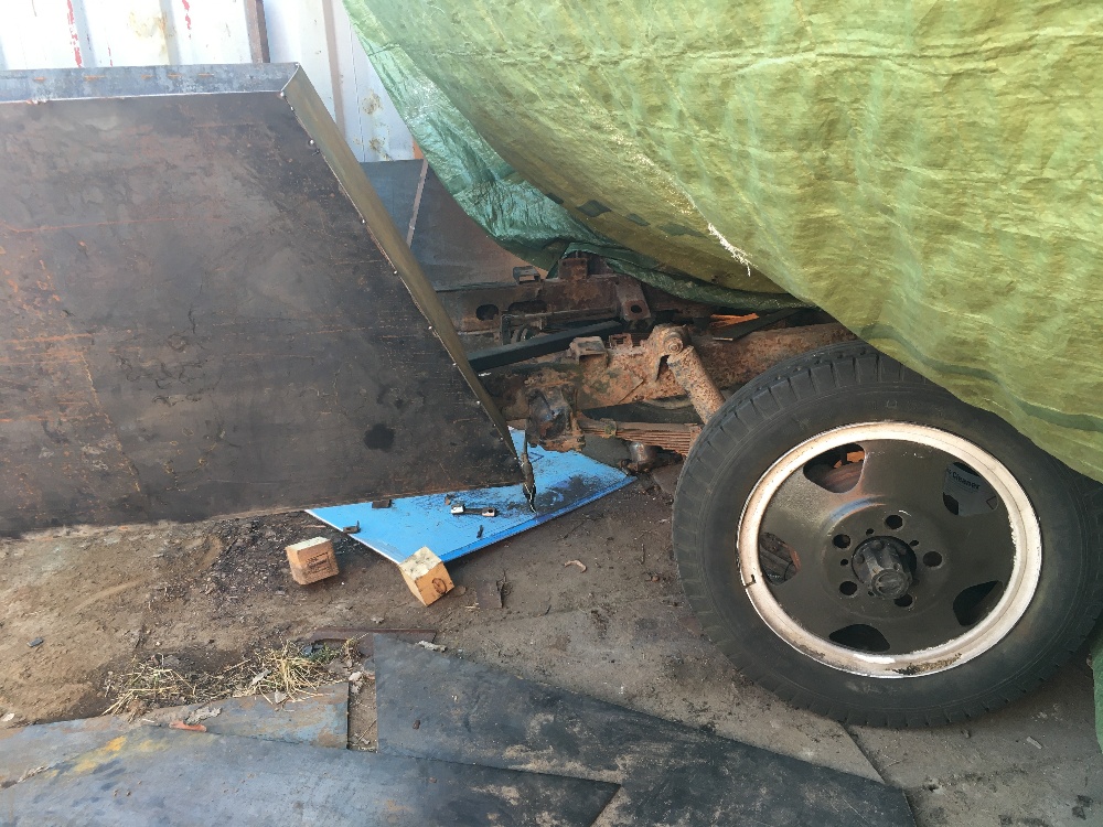

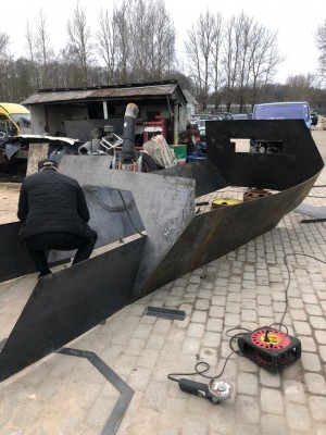

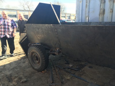

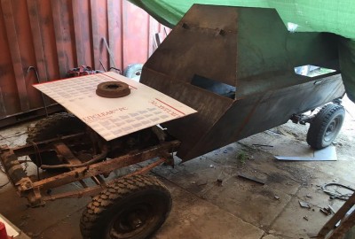

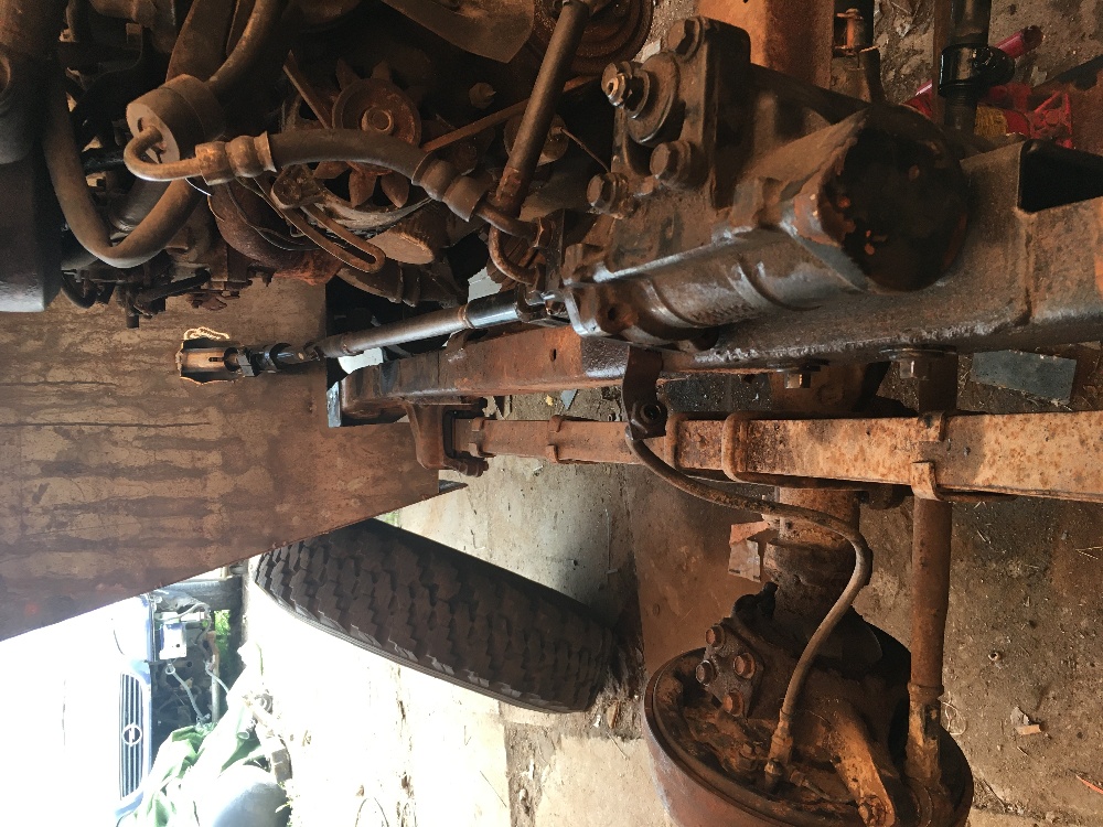

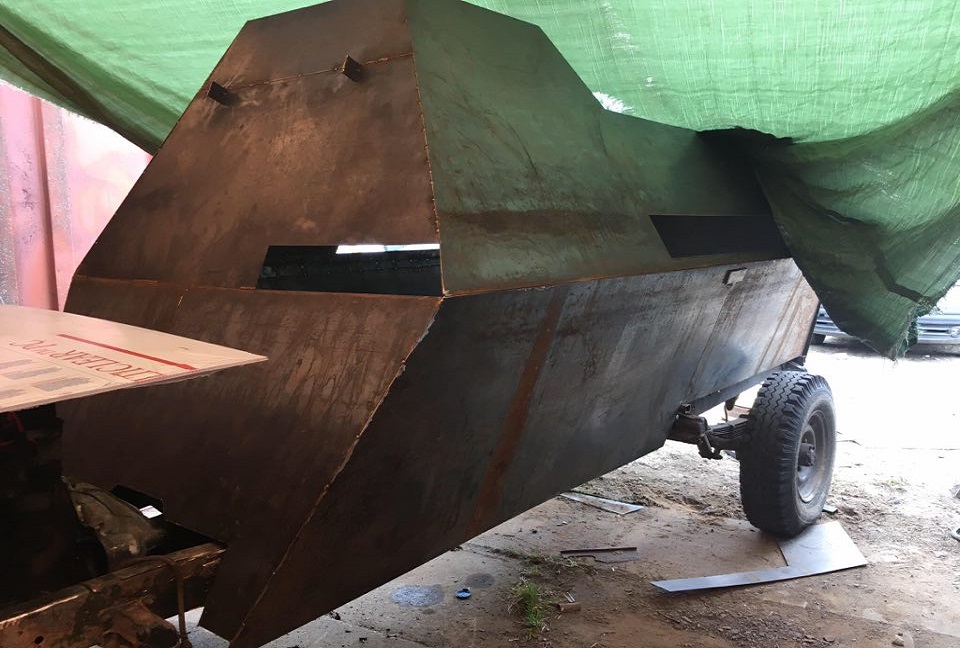

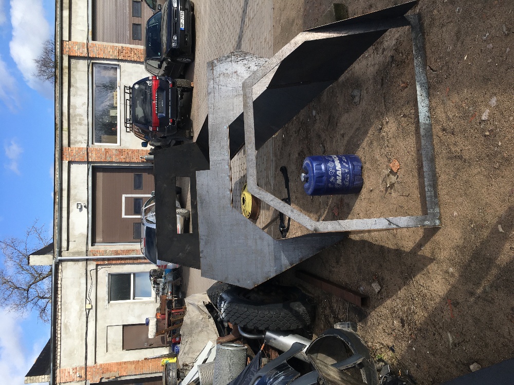

Не волнуйтесь граждане , у се буде ! Это прихватили посмотреть правильно ли листы нарезали , углы и допуски ! Сварщик сказал правильно! А рама газона тяжеловата будет , у нас другая идея !

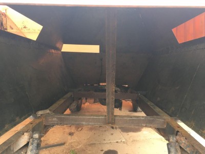

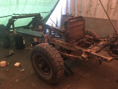

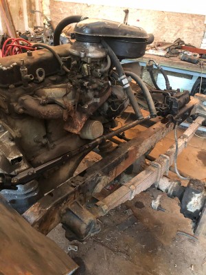

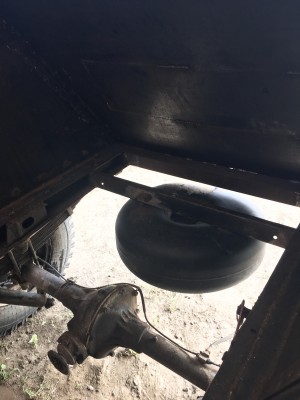

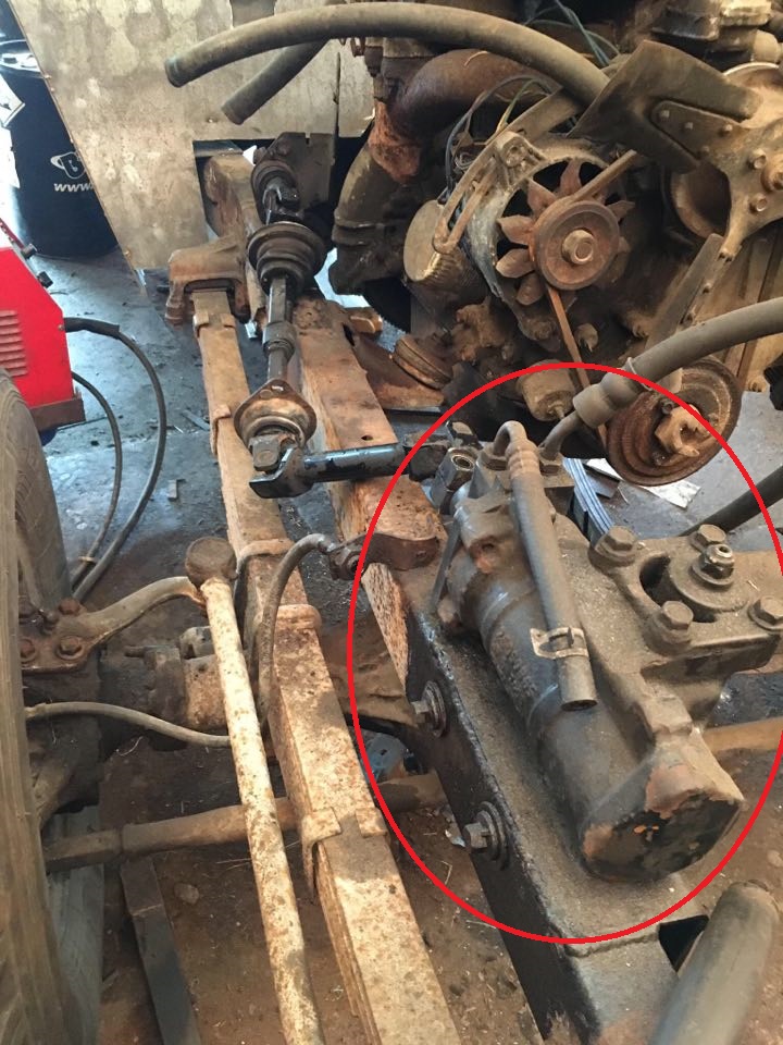

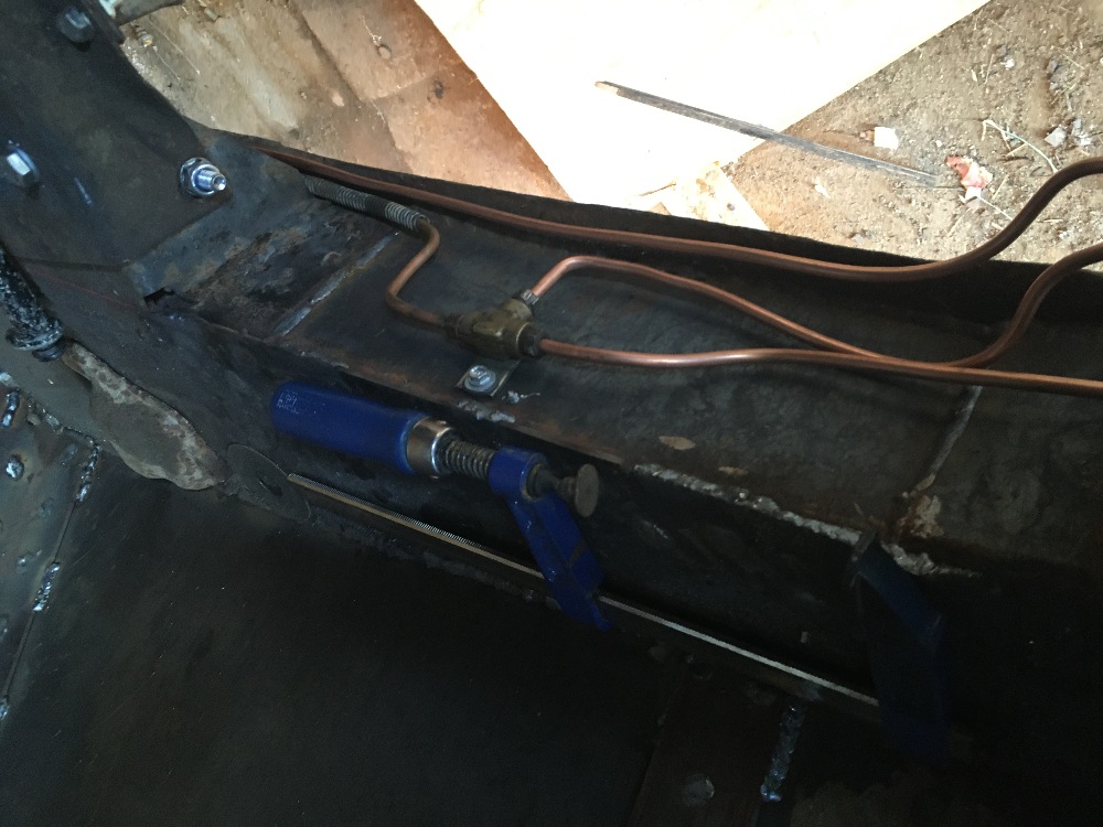

Лёд тронулся! Раму все таки с буханки будем брать так как от газона тяжеловата!

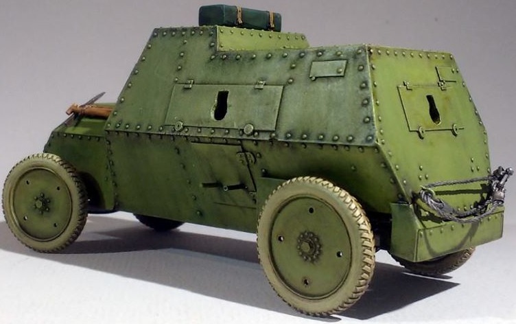

Срочно приобретём заклепки 500 штук! :whistlin:

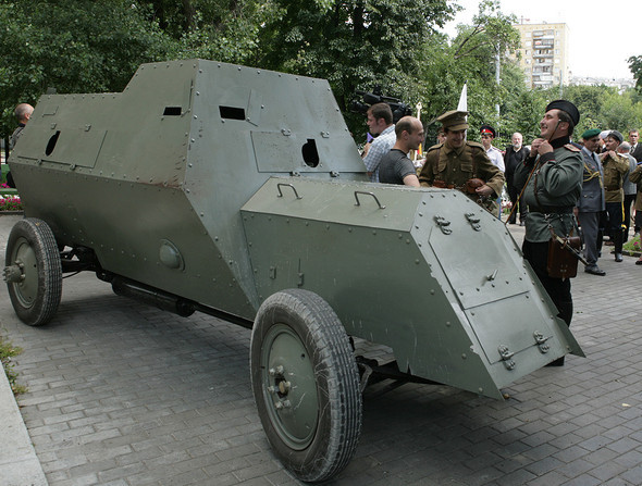

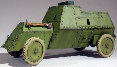

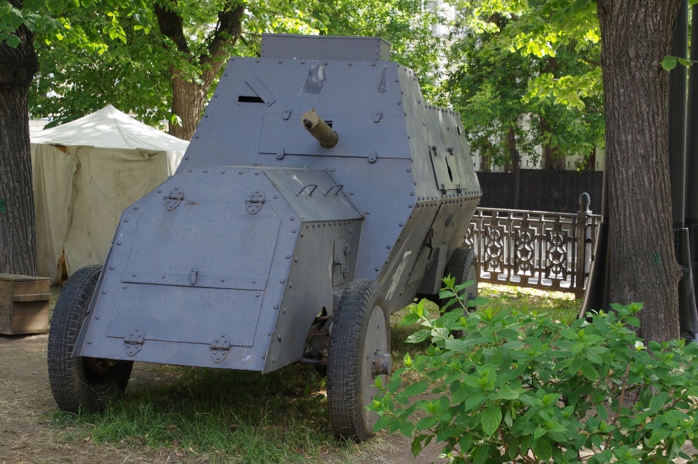

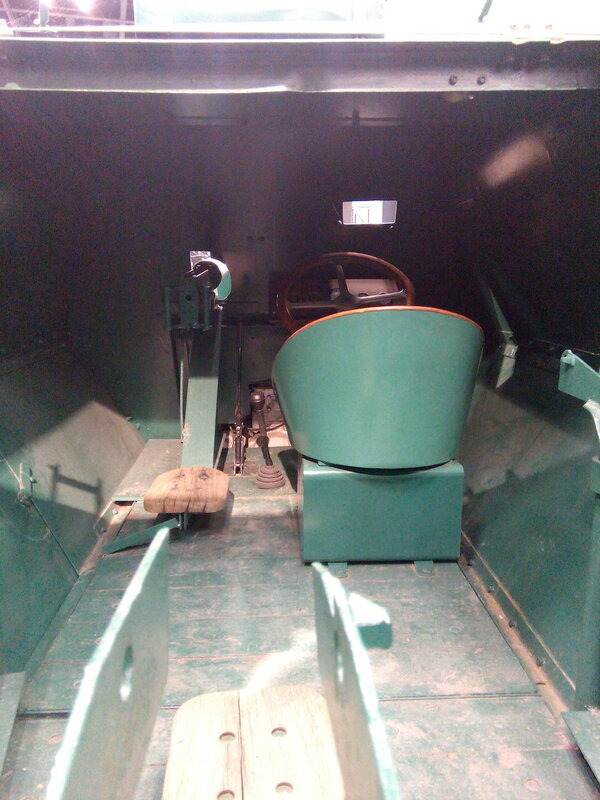

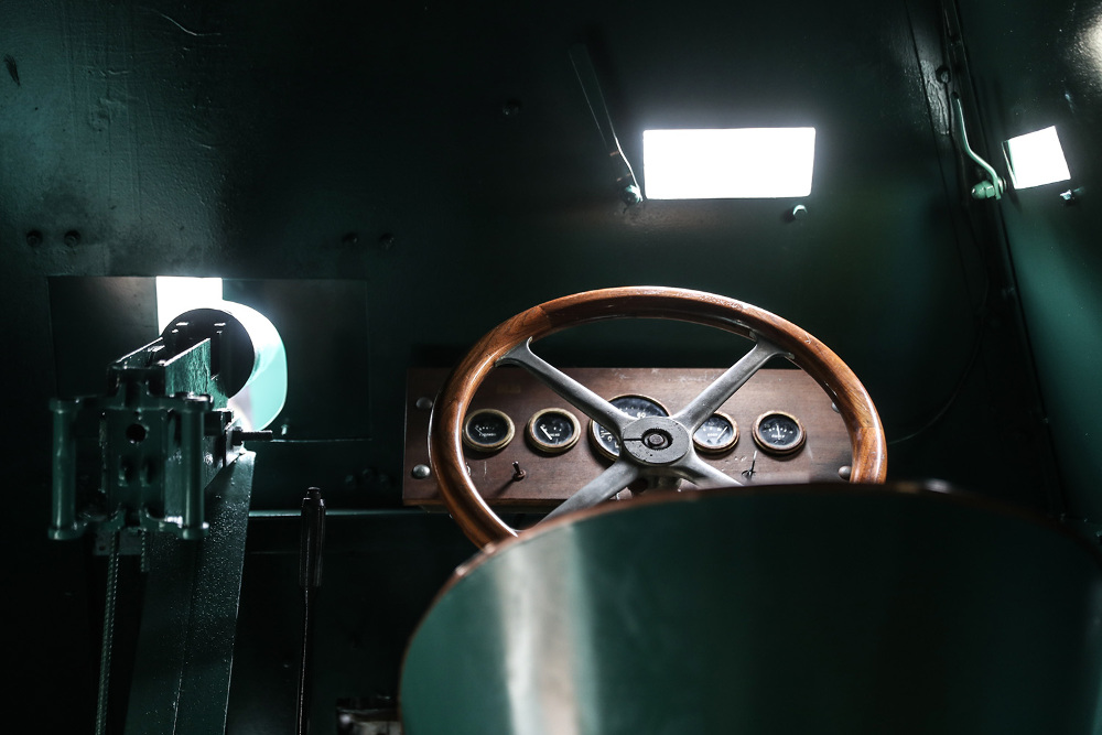

Существовал также вариант бронеавтомбиля “Руссо-Балт” с открытым кузовом, где на тумбовых установках монтировалось два пулемета и третий переносной, а также небольшой серией была выпущена 76,2-мм зенитная самоходная установка.Общий объём выпуска оказался небольшим – всего 15 машин. Первые семь шасси переоборудовали в период с 24 августа по 1 октября 1914 г., и уже 9 октября “Руссо-Балты” были отправлены на Северо-Западный фронт. Здесь они поступили в распоряжение 1-й автомобильной пулеметной роты. В сентябре 1916 года рота, переформированная в 1-й бронедивизион, поступила в распоряжение 42-го армейского корпуса, дислоцированного в Финляндии. Такая мера объяснялась слухами о возможной высадке там немецкого десанта. Летом 1917 года 1-й дивизион перевели в Петроград для подавления революционных выступлений, а в октябре, незадолго до переворота, отправили на фронт под Двинск, где в 1918 году часть его машин захватили немцы. После революции карьера немногих сохранившихся бронемашин Руссо-Балт тип С оказалась весьма насыщенной. Несколько броневиков попало в руки “красных” и эксплуатировалось до конца Гражданской войны. Одна из машин (№539) дважды переходила из рук в руки. Летом 1919 г. этот бронеавтомобиль, принадлежавший 21-му автобронеаотряду (АБО), был оставлен экипажем в бою у балки Шклянская и был захвачен белогвардейцами. Впрочем, спустя всего три месяца, этот же “Руссо-Балт” вновь перешел в руки РККА, когда его отбил у “белых” 32-й АБО 1-й конной армии. К концу войны бронеавтомобилей “Руссо-Балт” осталось совсем немного. По состоянию на 1921 г. в составе 41-го АБО числилась одна машина и ещё две находились в ведении Ликвидационной Комиссии.
Будем благодарны за любые фото легендарного бронеавтомобиля изнутри!

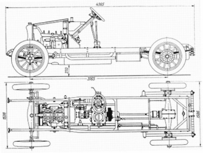

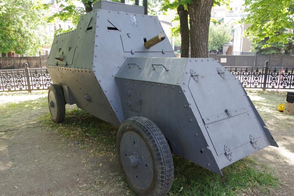

«Руссо-Балт» стал первым отечественным серийным бронеавтомобилем.
Разработанные полковником Главного Артиллерийского управления А. Соколовым три типа станков и скользящие щиты позволяли иметь круговой пулемётный обстрел вокруг машины. Броневые катаные листы корпуса, подвергнутые особой закалке, изготовленные из хромоникелевой стали, не пробивались остроконечной винтовочной пулей на дистанции в 200 шагов. Они крепились к каркасу корпуса заклепками. Наклон броневых листов позволил уменьшить толщину брони, а соответственно, и массу корпуса. Входные дверцы были сделаны в боковых нижних бронелистах.
На машинах с пулеметным вооружением станковые пулеметы размещались в лобовом и кормовом бронелистах в постоянных огневых точках, третий пулемёт мог при необходимости легко переносится с одного борта на другой. Патронный ящик был установлен на крыше над местом водителя. Для стрельбы из пушки применялись осколочные стальные или чугунные гранаты и картечь. Дальность прицельного огня осколочными гранатами составляла 2000 м. Картечь имела 75 сферических пуль с дальностью поражения до 200 м. Пушка устанавливалась на тумбе и прикрывалась броневым щитом. Угол наведения ее в горизонтальной плоскости был значительным - около 300°. Средства внешней и внутренней связи отсутствовали. Машины имели зависимую рессорную подвеску и деревянные колеса со спицами.
Работы по бронировке шасси за номерами 530, 532, 533, 534, 535, 538, 539 и 542, проводившиеся бронепрокатной мастерской №2 Ижорского завода Морского ведомства успешно завершилась в весьма сжатый срок - в течение шести недель. Было изготовлено семь бронеавтомобилей с пулеметным вооружением и один - со смешанным пулемётно-пушечным. Экипаж состоял из офицера, водителя и трёх пулемётчиков.
Боевая масса: 2,96 т;
Экипаж: 5 человек; Вооружение: три пулемета "максим" 7,62 мм (у пушечно-пулемётного - 37 мм автоматическая пушка Максима-Норденфельда и два пулемета "максим" 7,62 мм ;
Боекомплект: 9 000 патронов в лентах;
Бронезащита: лоб и корма 5 мм, борта 3,5 мм и крыша 3 мм;
Мощность двигателя: 40 л.с.
Запас топлива: 96 литров
http://www.forum.mdiecast.com/topic/111 ... e__st__220
http://papercraft.mybb.ru/viewtopic.php?id=13&p=17
Labāk savu galvu devu nekā savu tēvu zemi

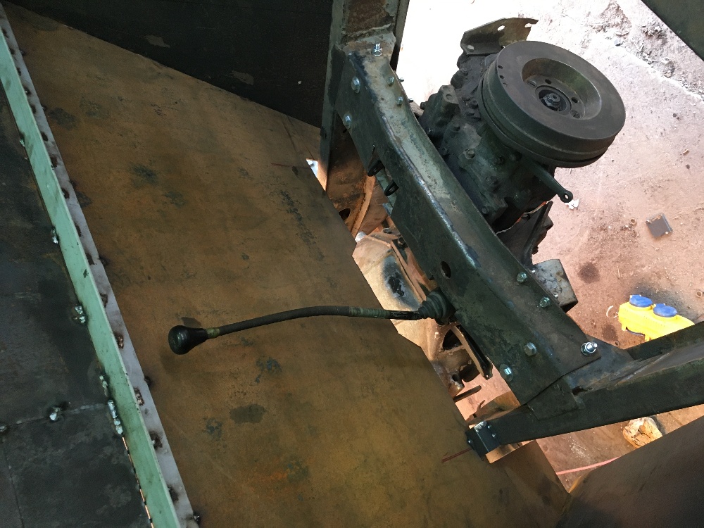

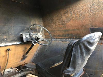

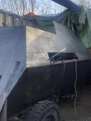

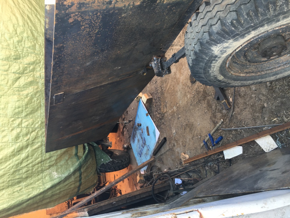

:whistlin: в штатный боковой люк Вова не влезть! Будем думать лесенку что бы тело погрузить через верх! :lol:

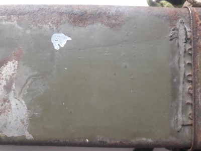

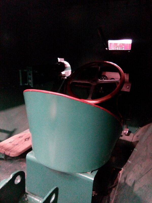

помогите с цветом краски определиться царским для черепахи? :whistlin:
Veni, vidi, vici!
СообщениеДобавлено: 16 апр 2020, 07:10
Администратор
Администратор
Сообщения: 22485
Награды: 4
Телефон: ........
Пункты репутации: 1036
Для гроба на колёсиках подойдёт RAL6011

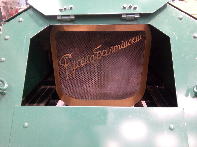

цвет

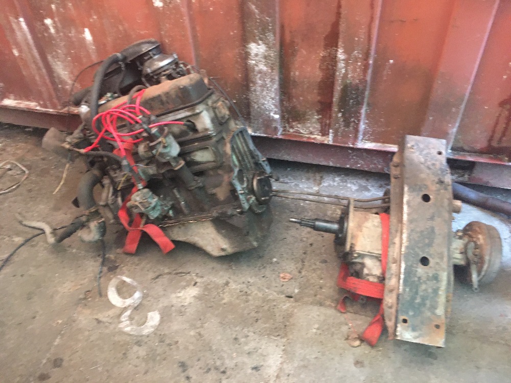

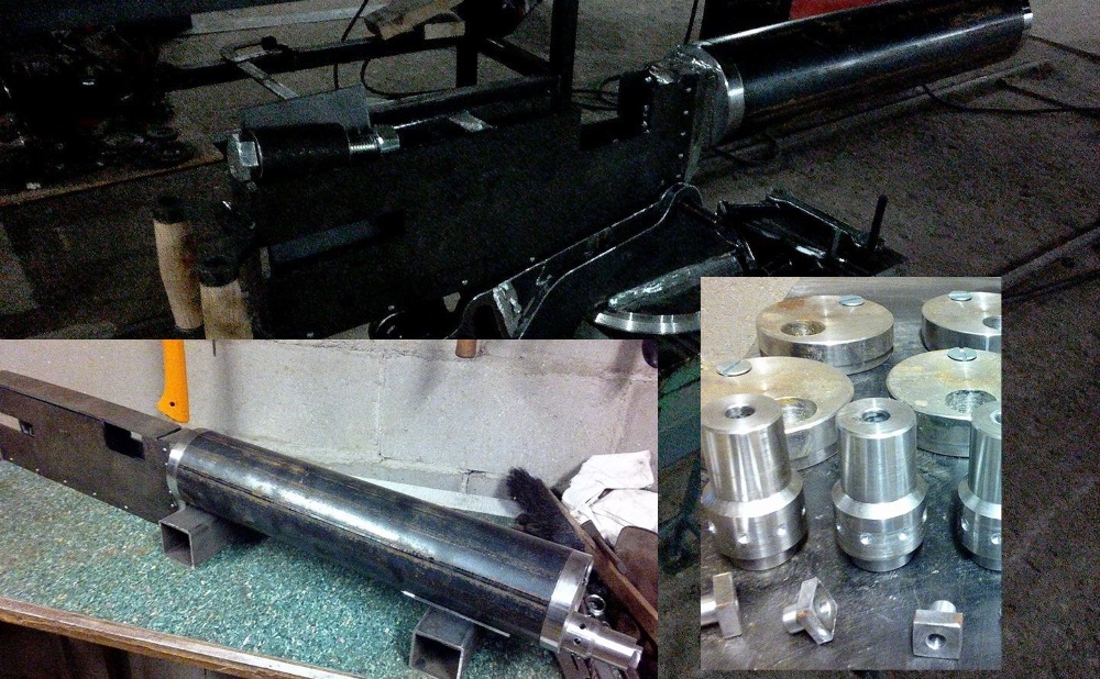

Вложение:

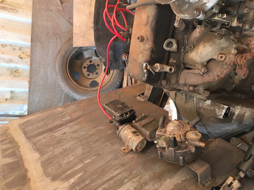

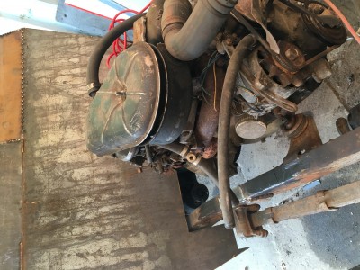

Цвет RAL6011 имеет кучу оттенков любитель гробиков на колесах! :lol: Ну вот двигло с коробкой встало на место, так что реплика будет зачетная! :lol:

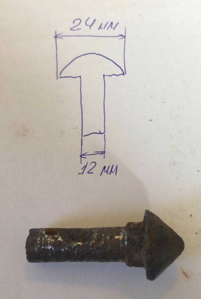

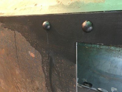

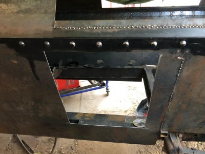

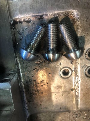

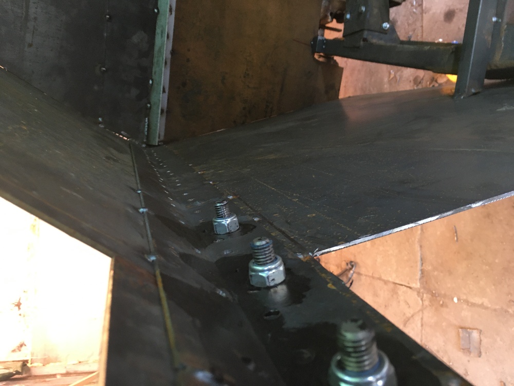

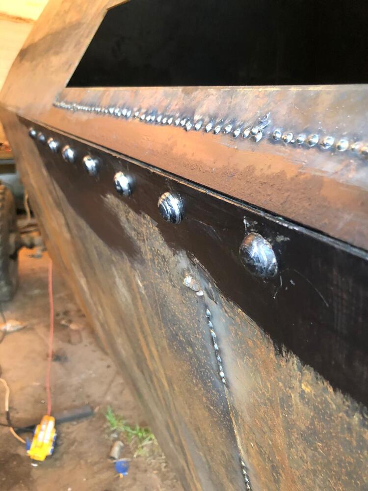

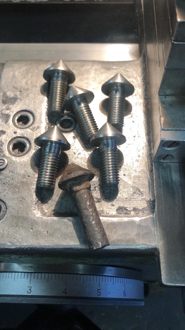

с заклепками вопрос решен просто - будем обтачивать болты на 24 .
с начало пулемет,потом броневик, потом ЛНР , потом ........ может не здоровых людей надо вовремя останавливать? шутка. :lol:

Зарегистрирован: 21 мар 2009, 22:56
Сообщения: 1481
Откуда: Estland
Знак столетия стрелков (1)
Телефон: ТАИ-43
Пункты репутации: 65
LOL LOL LOL
Вообще то, это болт М16, а не болт на 24, возможно под ключ на 24. Технари еще те... :whistlin:

peterson писал(а):
LOL LOL LOL
. Существенное замечание! Но как бы не назывался главное потихоньку проект движется вперёд!
Veni, vidi, vici!

Руссо-Балтовский руль совсем другой.

Реплик данного чуда много но все они ели ели передвигаются . Поэтому решено поставить движок помощнее, установить гидроусилитель руля и сделать его полноприводным. Конь будет мощным и резвым! :D кожаный диван, холодильник и унитаз для командующего в броневике предусмотрен!
93BFE5F1-8CC9-41DE-B97E-C4BB1E00F4D4.jpeg [ 31.91 Кб | Просмотров: 27457 ]

Вот если колеса сделать со спицами близко к оригиналу а не вторушные с зенитки я думаю реплика была бы лучше чем российская. :whistlin:

Туалет можно сразу такой сделать:
Виктор я понимаю что ты рос в таких условиях что в детстве у тебя не было своего горшка и отхожее место в доме выглядело не так как у нормальных людей! Но мы тебя немного поучим и покажем класс премиум! :lol:

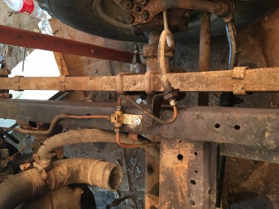

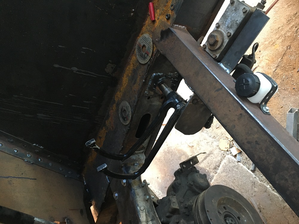

Придумали где будет гидроусилитель!
Veni, vidi, vici!
 Заголовок сообщения: Re: Постройка реплики броневика Руссо-Балт
СообщениеДобавлено: 13 май 2020, 09:04
Зарегистрирован: 17 мар 2008, 18:17
Сообщения: 385
Награды: 2
Знак столетия стрелков (1) В память героев (1)
Пункты репутации: 24

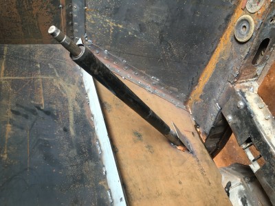

Главное с гидроусилителем , тягами и рулевой колонкой красиво разобрались.

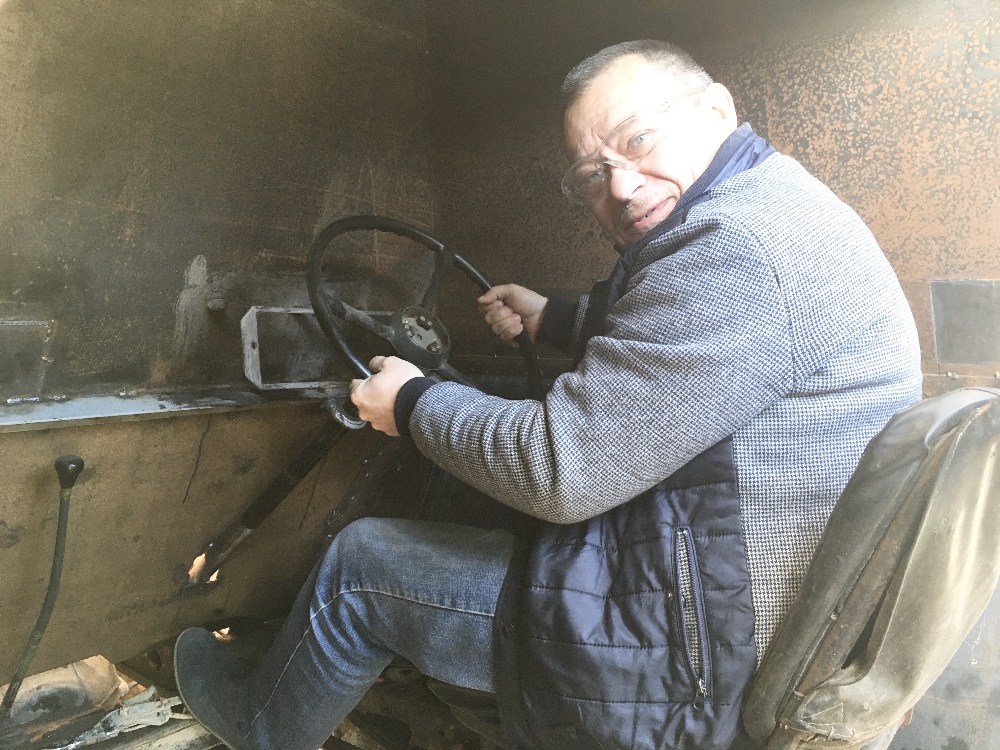

Поставили временный руль ,панель приборов и сидячку водиле!

Vai kāds ir parēķinājis iespējamo replikas masu un jaudas (motora) sadalījumu uz to? Redzu ka motoru paredzēts ar gāzi darbināt, kas jaudu vēl samazina...
Хорошая идея и вовремя поднята! Нет конечно и двигателя два! Уаз и газ 51! Других вариантов пока нет, есть правда убитый дизель мерса, но с мостами и карданами уаза стыкануть тяжело! Но будем пробовать методом тыка по другому ни как! Наша задача соблюсти внешний вид максимально исторически ,а внутри может быть разврат ну и чтоб погоны и пуговицы на кожаной форме автомобилистов сверкали!

Es arī esmu diezgan skeptisks par transmisijas izmantošanu. Vai UAZ tilti (civilie) izturēs lielos un smagos lielgabala riteņus? Un kas būs noteikti - UAZ atsperojumam jāliek papildus lāgi. Standarta atsperes, kas jau nav jaunas, neizturēs masu - sitīs cauri. Ne velti šādas lietas taisa uz kravas automašīnu bāzes

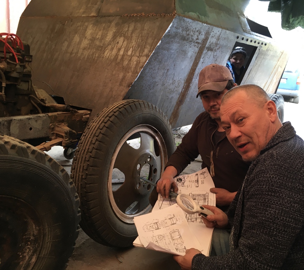

Мастер- фломастер болт Таврический докладывает что агрегат не будет тяжелее грузовой буханки с кузовом и с рессорами ещё побалуется добавляя или убирая листы! Веса там нет, два гробика соединены вместе 3 мм железа , рама облегчена , пол деревянный , арок , крыльев , башен нету! Пулеметы пустые трубы так как на газу! А в колёса можно и камеры вставить вместо гусматика! Ну на крайняк Вову возить не будем , придумаем тележку на колёсах! :lol:
