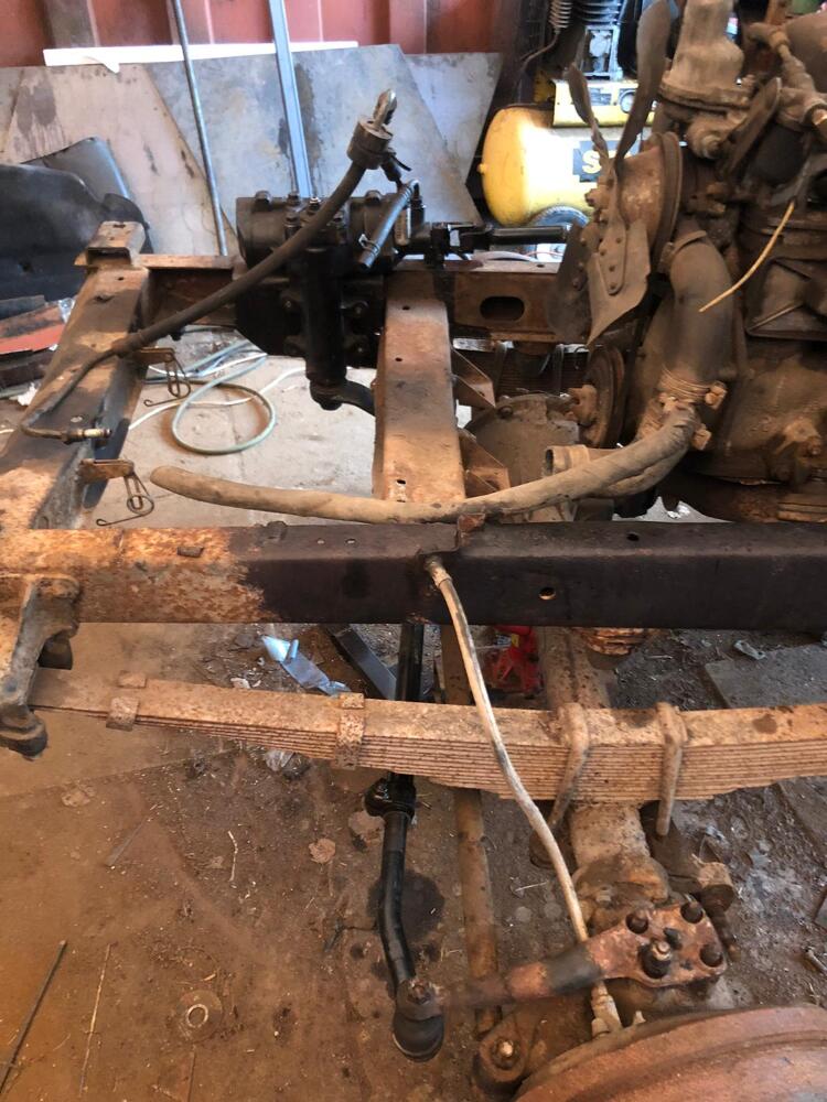

пока уважаемый нет но рама ,колёса, мосты ,рулевая колонка и двигатель от газона и нарезанные листы ! Ждём когда сварщик освободится! Хочешь поучаствовать в моем проекте?
Veni, vidi, vici!

Лёд тронулся! Раму все таки с буханки будем брать так как от газона тяжеловата!
Veni, vidi, vici!

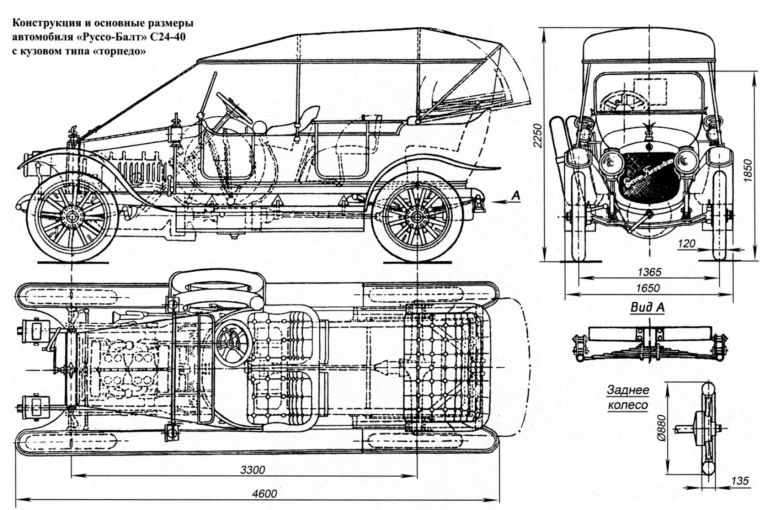

«Руссо-Балт» стал первым отечественным серийным бронеавтомобилем.
Разработанные полковником Главного Артиллерийского управления А. Соколовым три типа станков и скользящие щиты позволяли иметь круговой пулемётный обстрел вокруг машины. Броневые катаные листы корпуса, подвергнутые особой закалке, изготовленные из хромоникелевой стали, не пробивались остроконечной винтовочной пулей на дистанции в 200 шагов. Они крепились к каркасу корпуса заклепками. Наклон броневых листов позволил уменьшить толщину брони, а соответственно, и массу корпуса. Входные дверцы были сделаны в боковых нижних бронелистах.
На машинах с пулеметным вооружением станковые пулеметы размещались в лобовом и кормовом бронелистах в постоянных огневых точках, третий пулемёт мог при необходимости легко переносится с одного борта на другой. Патронный ящик был установлен на крыше над местом водителя. Для стрельбы из пушки применялись осколочные стальные или чугунные гранаты и картечь. Дальность прицельного огня осколочными гранатами составляла 2000 м. Картечь имела 75 сферических пуль с дальностью поражения до 200 м. Пушка устанавливалась на тумбе и прикрывалась броневым щитом. Угол наведения ее в горизонтальной плоскости был значительным - около 300°. Средства внешней и внутренней связи отсутствовали. Машины имели зависимую рессорную подвеску и деревянные колеса со спицами.
Работы по бронировке шасси за номерами 530, 532, 533, 534, 535, 538, 539 и 542, проводившиеся бронепрокатной мастерской №2 Ижорского завода Морского ведомства успешно завершилась в весьма сжатый срок - в течение шести недель. Было изготовлено семь бронеавтомобилей с пулеметным вооружением и один - со смешанным пулемётно-пушечным. Экипаж состоял из офицера, водителя и трёх пулемётчиков.
Боевая масса: 2,96 т;
Экипаж: 5 человек; Вооружение: три пулемета "максим" 7,62 мм (у пушечно-пулемётного - 37 мм автоматическая пушка Максима-Норденфельда и два пулемета "максим" 7,62 мм ;
Боекомплект: 9 000 патронов в лентах;
Бронезащита: лоб и корма 5 мм, борта 3,5 мм и крыша 3 мм;
Мощность двигателя: 40 л.с.
Запас топлива: 96 литров
http://www.forum.mdiecast.com/topic/111 ... e__st__220
http://papercraft.mybb.ru/viewtopic.php?id=13&p=17

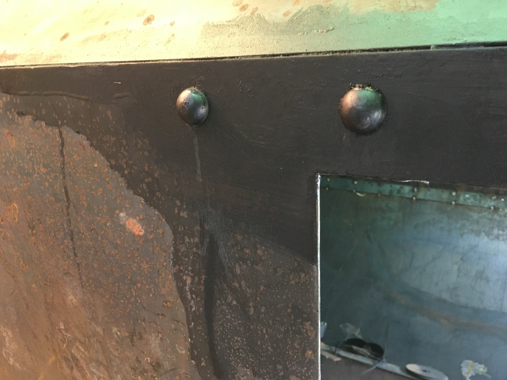

с заклепками вопрос решен просто - будем обтачивать болты на 24 .
с начало пулемет,потом броневик, потом ЛНР , потом ........ может не здоровых людей надо вовремя останавливать? шутка. :lol:
Labāk savu galvu devu nekā savu tēvu zemi
LOL LOL LOL
Вообще то, это болт М16, а не болт на 24, возможно под ключ на 24. Технари еще те... :whistlin:

peterson писал(а):
LOL LOL LOL
. Существенное замечание! Но как бы не назывался главное потихоньку проект движется вперёд!

1201 писал(а):
Combat писал(а):
:D кожаный диван, холодильник и унитаз для командующего в броневике предусмотрен!
Туалет можно сразу такой сделать:
Виктор я понимаю что ты рос в таких условиях что в детстве у тебя не было своего горшка и отхожее место в доме выглядело не так как у нормальных людей! Но мы тебя немного поучим и покажем класс премиум! :lol:
Придумали где будет гидроусилитель!
Veni, vidi, vici!

Главное с гидроусилителем , тягами и рулевой колонкой красиво разобрались.
